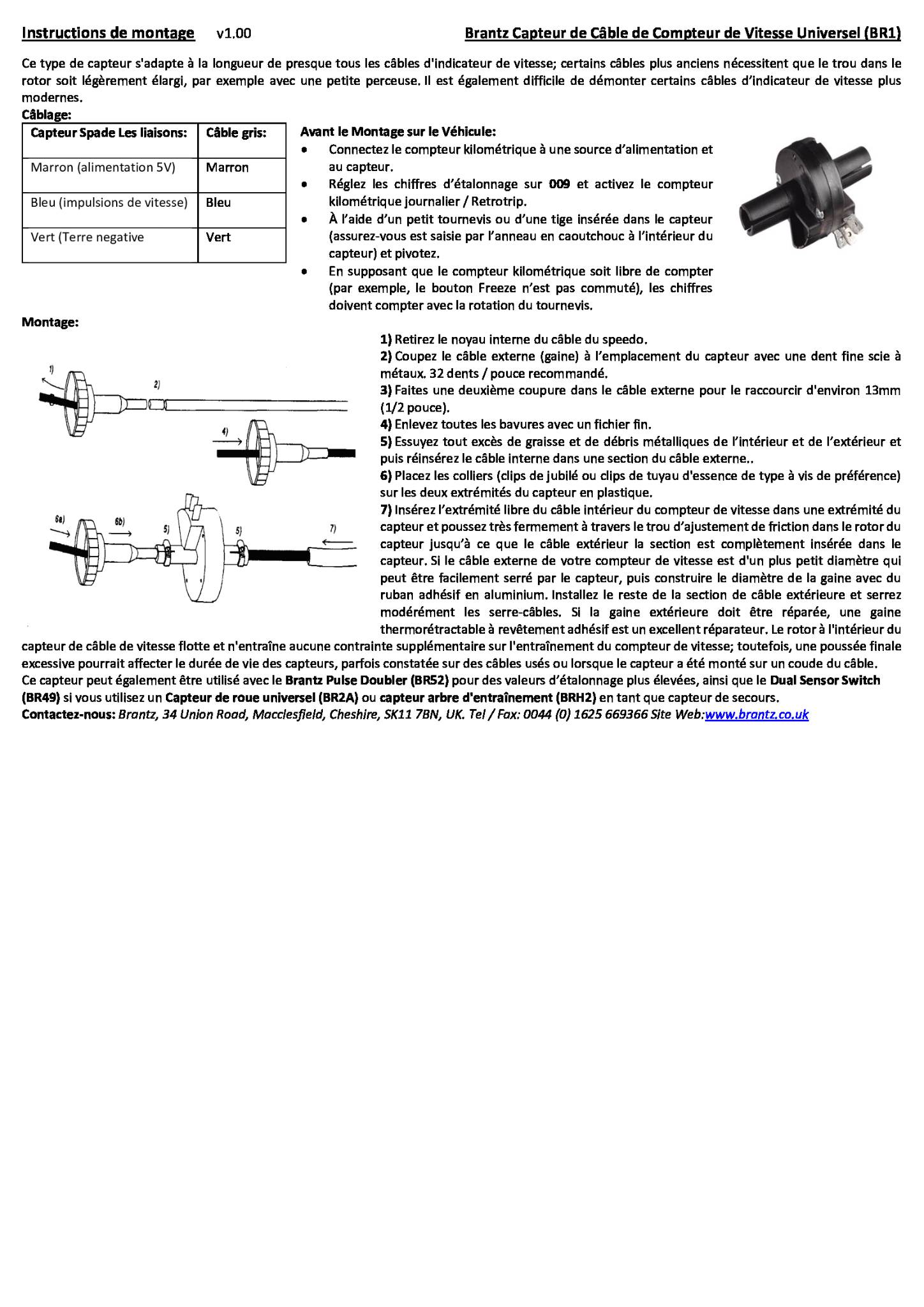

Un ami m'a donné un trip meters BRANTS.
Pour le raccorder je me suis rendu chez un magasin de pièces détachées spécialisé dans les anglaises, d'ailleurs il n'y a que cela chez lui.
Je lui ai demandé conseils sur l'adapteur nécessaire pour faire la liaison entre l'appareil et la voiture.
Je suis ressorti du magasin avec un adapteur BRANDTS qui se monte sur le cable entre la boite de vitesse et le compteur.
Assez particulier comme montage.
A la calibration du BRANDTS sur un km, le résultat qui s'affiche est totalement erroné.
Quelqu'un d'entre vous aurait il monté ce type d'appareil et quel adapteur possédez vous ?
Merci d'avance

J'ai un trip Brantz depuis de nombreuses années, avec capteur sur le câble de vitesse, il fonctionne parfaitement. Je fais le calibrage sur 10 km, je viens de le recalibrer il y a quelques semaines, suite à un changement de pneus, c'est très précis. Dans mon cas, avec des 165/80/14, j'ai un indice de 280 (avec mes anciens pneus, j'étais à 282). Dites moi comment vous aider ?

Après placement du capteur sur le cable du tachygraphe (compteur kilométrique), j'ai taché de respecter le mode d'emploi.
Càd, zéroter le compteur total et le compteur intermédiaire. Ensuite placé le chiffre 100 et parcourir 1km.
avec ce test j'obtenais un nombre de 328.
J'ai placé ce chiffre et recommencer la distance de 1 km.
Conclusion... mon km ne correspond pas.. donc j'avance à tâtons.. en essayant des nombres.
Ce que je suis certain c'est qu'il est bien placé car le chiffre du compteur "total" correspond avec le compteur "intermédiaire"...
Merci d'avance !

Bizarre, vous obtenez toujours le même chiffre, 368 ?
En pièces jointe, les instructions pour le montage et calibrage.
Avec mes pneus 165/80/14 mon chiffre de calibrage est 280.
