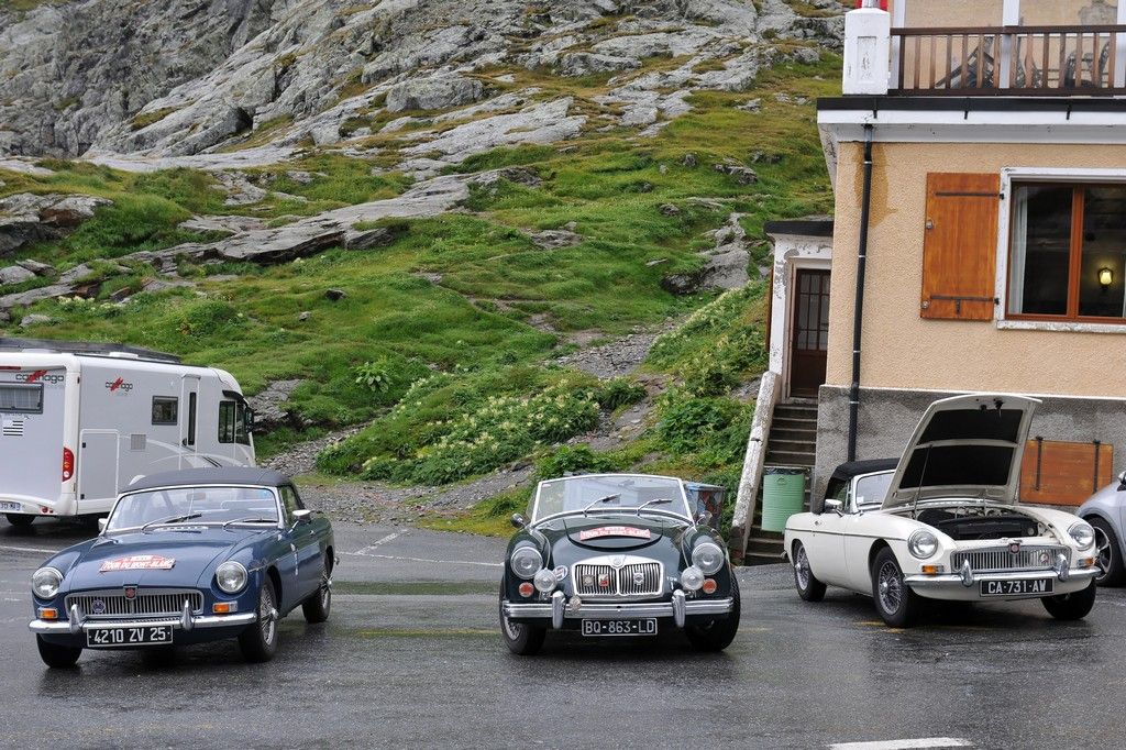

Aoste puis le Col du Grand St Berrnard. Le temps devient maintenant très orageux. On s'arrête au sommet du Col pour prendre un verre avec Philippe, Michel et Stephane (et leurs épouses) :
