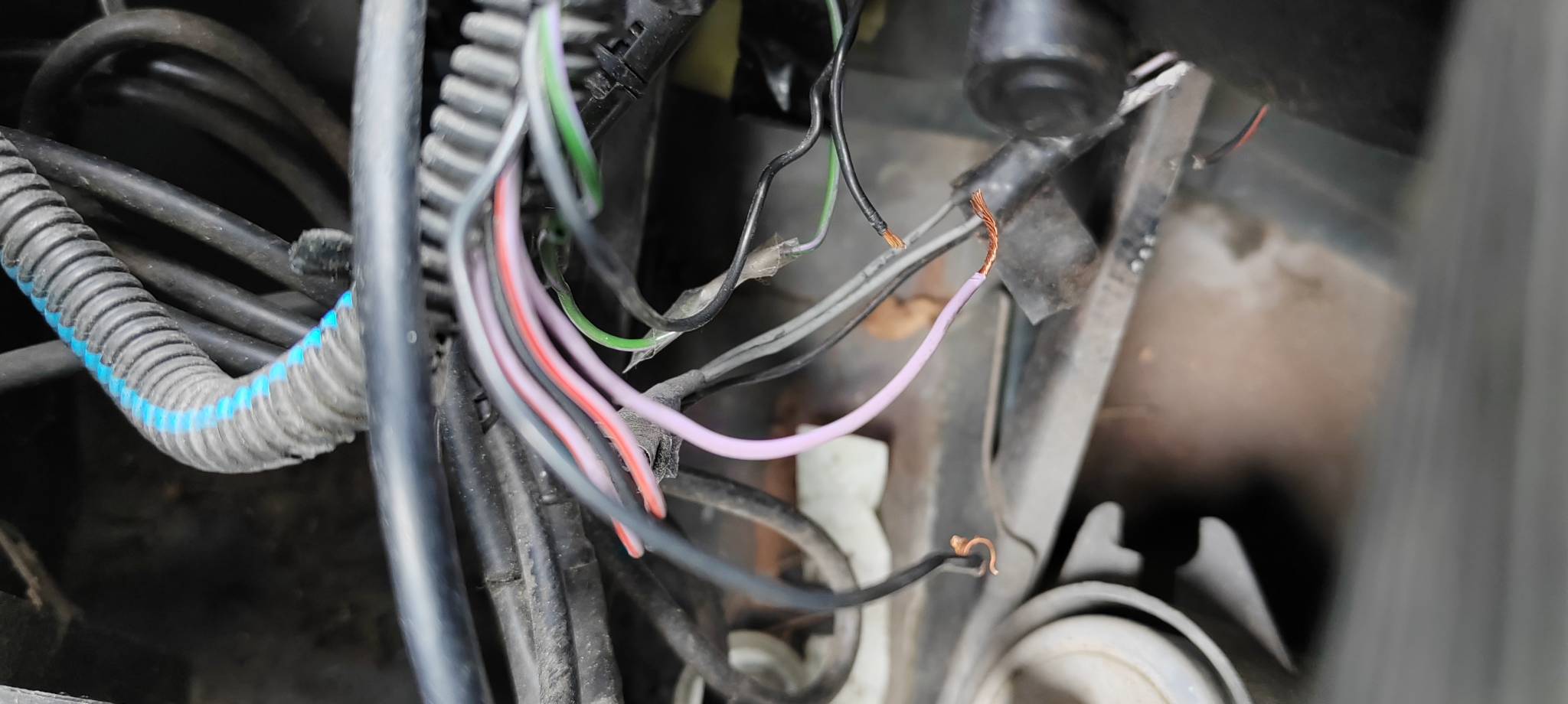

Voici les fils coupés si tu as une idée de ce que c'est ?

Problème résolu! C'était effectivement le fil rouge de la caméra qui avait du un peu se désolidariser vers le feu arrière et ça créait un bordel monstre ! Merci pour ta réponse en tout cas !
