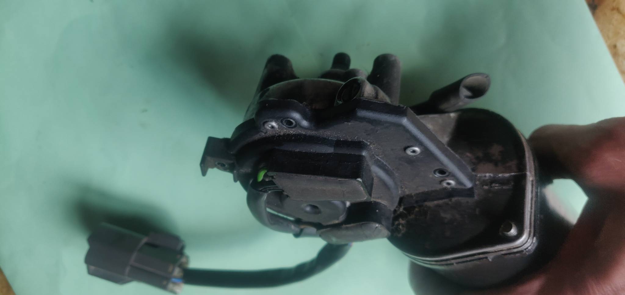

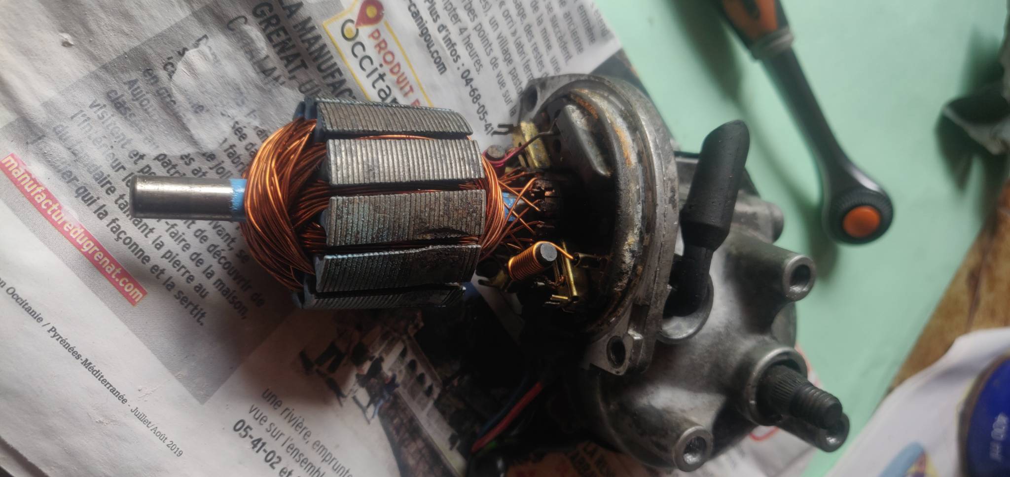

Le moteur d'essuie-glace de ma MG est très bruyant.
Je l'ai démonté.
Je n'arrive pas à accéder à la partie engrenages, je pense qu'elle est encrassée.
Savez-vous comment faire ?
J'ai démonté la cloche et poncé et lubrifié les lamelles, on ne dirait pas que ça vient de là.
Des idées ?

Bonjour BobChinasky,
je déterre un peu ton sujet, car j'ai le même pb de moteur bruyant. Démonté et tout lubrifié au WD40 comme toi, lubrifié de même la tringlerie, mais rien n'y fait.
Par ailleurs au remontage je me retrouve avec une nouvelle panne ! Le moteur fonctionne normalement et les bras d'essuie-glace aussi, mais quand je l'arrête il finit sa course avec 1/3 de tour supplémentaire environ, si bien qu'au lieu d'être bien positionnés au bas du pare-brise, les essuie-glace se retrouvent en-travers, juste dans l'axe de vision...
As-tu solutionné ton pb initial ?
Laurent
Laurent
Crazyfrog7
- Messages : 236
- Enregistré le : 10 mars 2024, 09:43
Re: Moteur essuie-glace Mg F très bruyant
Pour la position de repos,c'est la partie contacts de la piste qui se situe sur le grand engrenage.Un mauvais contact se fait entre les lamelles (elles sont souvent usées et plus une que l'autre)et la piste.Pour le bruit,c'est soit un jeu excessif et donc des pièces qui se touchent soit un roulement.
