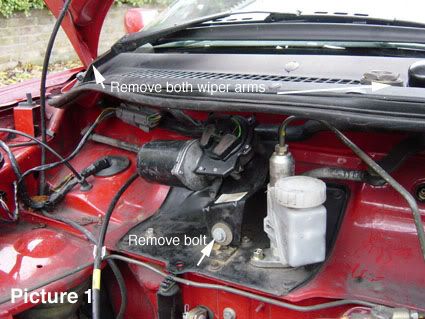

comment sortir le mécanisme afin de démonter le moteur d'essuie-glaces?
Je ne parviens pas à l'extraire malgré plusieurs tentatives en le bougeant dans tous les sens et en faisant tourner le moteur à la main pour déplacer la tringlerie.
Quelle est l'astuce?
Merci pour vos réponses.

D'accord merci, mais je n'arrive pas à dégager les deux axes des trous de la tôle de baie de pare-brise, j'arrive à dégager soit l'un, soit l'autre, mais après je n'ai plus assez de débattement pour dégager l'autre.
On peut le sortir "facilement" sans virer le maître cylindre et son support quand même?
Je comprends pas pourquoi je galère...

j'ai tout démonté en suivant le manuel atelier, comme ça ne passait pas j'ai enlevé le carter de protection du moteur pour faire bouger la tringlerie, comme l'indique ce tuto :
http://www.mgf.ultimatemg.com/group2/co ... cement.htm
mais je n'arrive pas à le dégager, le maître cylindre ou le truc à côté, (l'amortisseur d'embrayage?) et les durites gênent.
Sur cette photo du tuto, cela semble démonté :
http://i2.photobucket.com/albums/y10/Ma ... matemg.jpg

Ce truc là : http://i2.photobucket.com/albums/y10/Ma ... /MYMGF.jpg
A moins qu'il ne soit pas présent sur certains modèles.

L'amortisseur d'embrayage empêchant de sortir le mécanisme d'essuie-glace, j'ai failli me résoudre à le démonter, mais ayant la flemme de faire une purge, j'ai finalement réussi en dévissant le support émetteur / amortisseur et en faisant basculer le tout vers l'avant.
