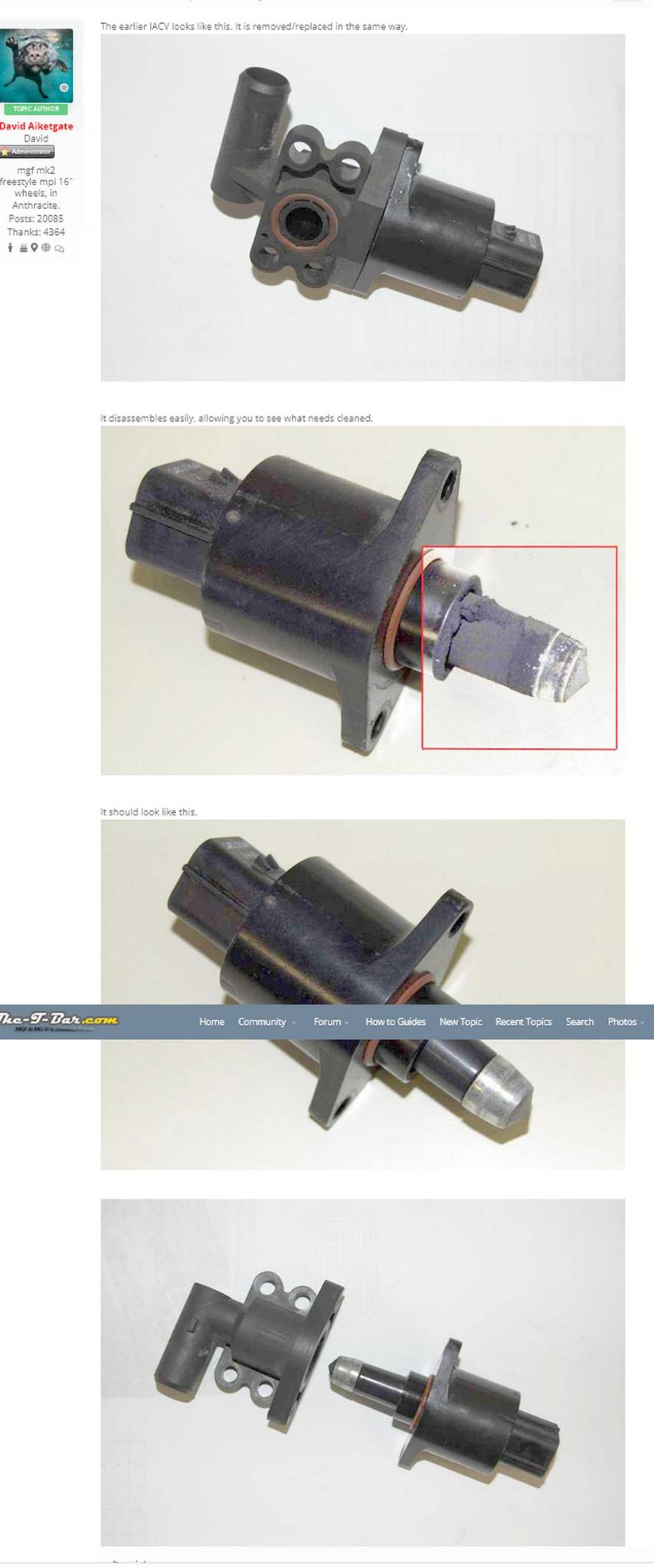

Oui, l'IACV et son reset, vu sur T-bar...

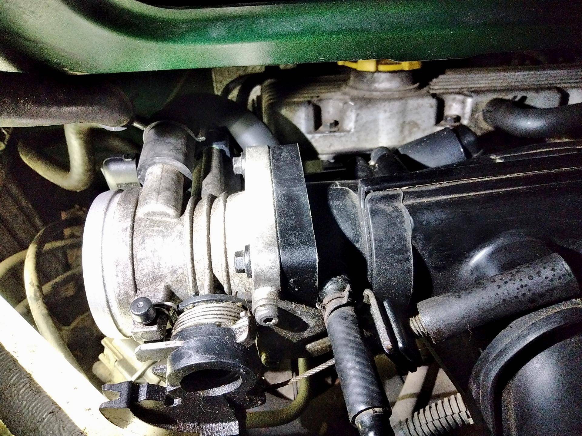

Ce soir, retiré tôle moteur, vu pas mal de poussière fine, filtre à air moyennement propre/sale.... Posé temporairement -sans doute- un cône style K&N sans bouger le boitier du filtre.

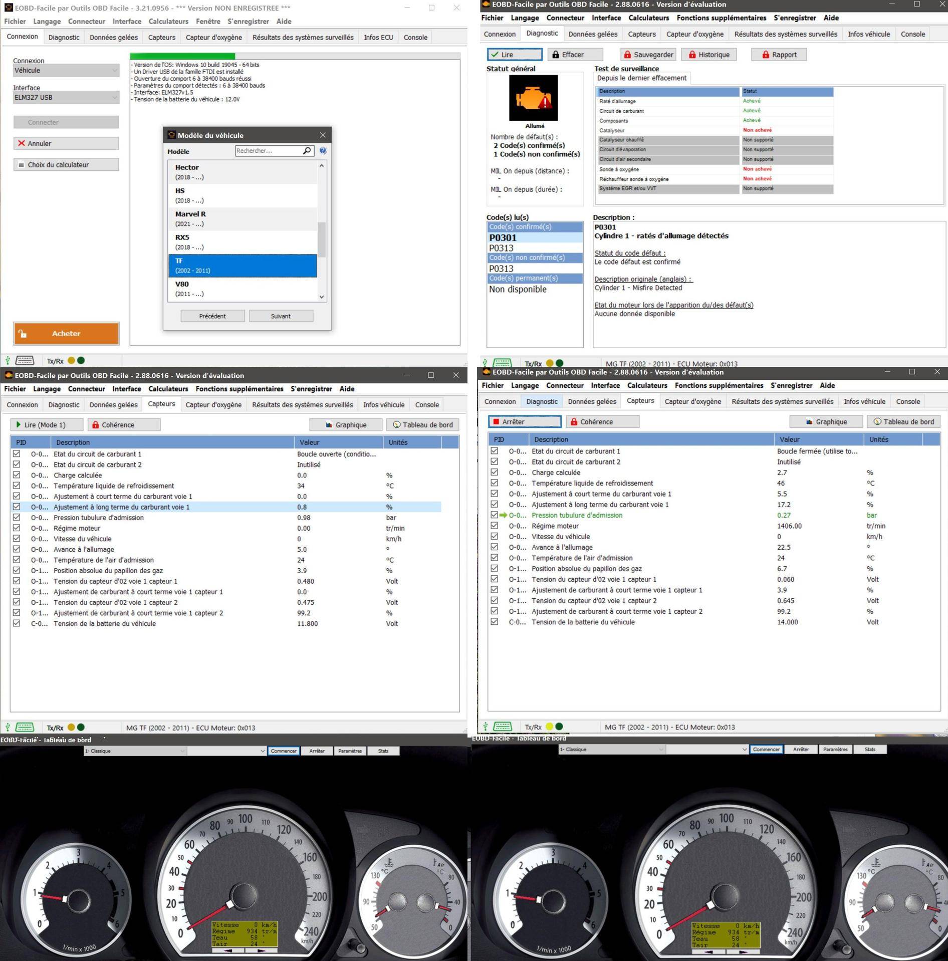

Ré-installé une version ancienne d'EOBD-facile -semblant gratuite-, qui me donne ces valeurs -que je ne saurais exploiter/interpréter!

nettoyer (nettoyant frein)
= nettoyant carbu pour moi!
puis faire un reset à chaud de l'IACV
L'ai déposé (pas commodes les vis Torx du dessous), mais pas grand-chose de sale (à la différence de ceux des MGF, séparables en 2)
% reset à chaud, difficile de rester 10mn immobile (avec des vapeurs de mauvaise combustion) pour le reset du TPS (potentiomètre sans doute testable / ohmmètre) derrière le papillon......
En tout cas, effectué hier -tiède- sans aucun résultat.

Tout simplement, mauvais réglage du papillon au ralenti?
Ai tenté d'utiliser la vis de butée du ressort, sans succès...

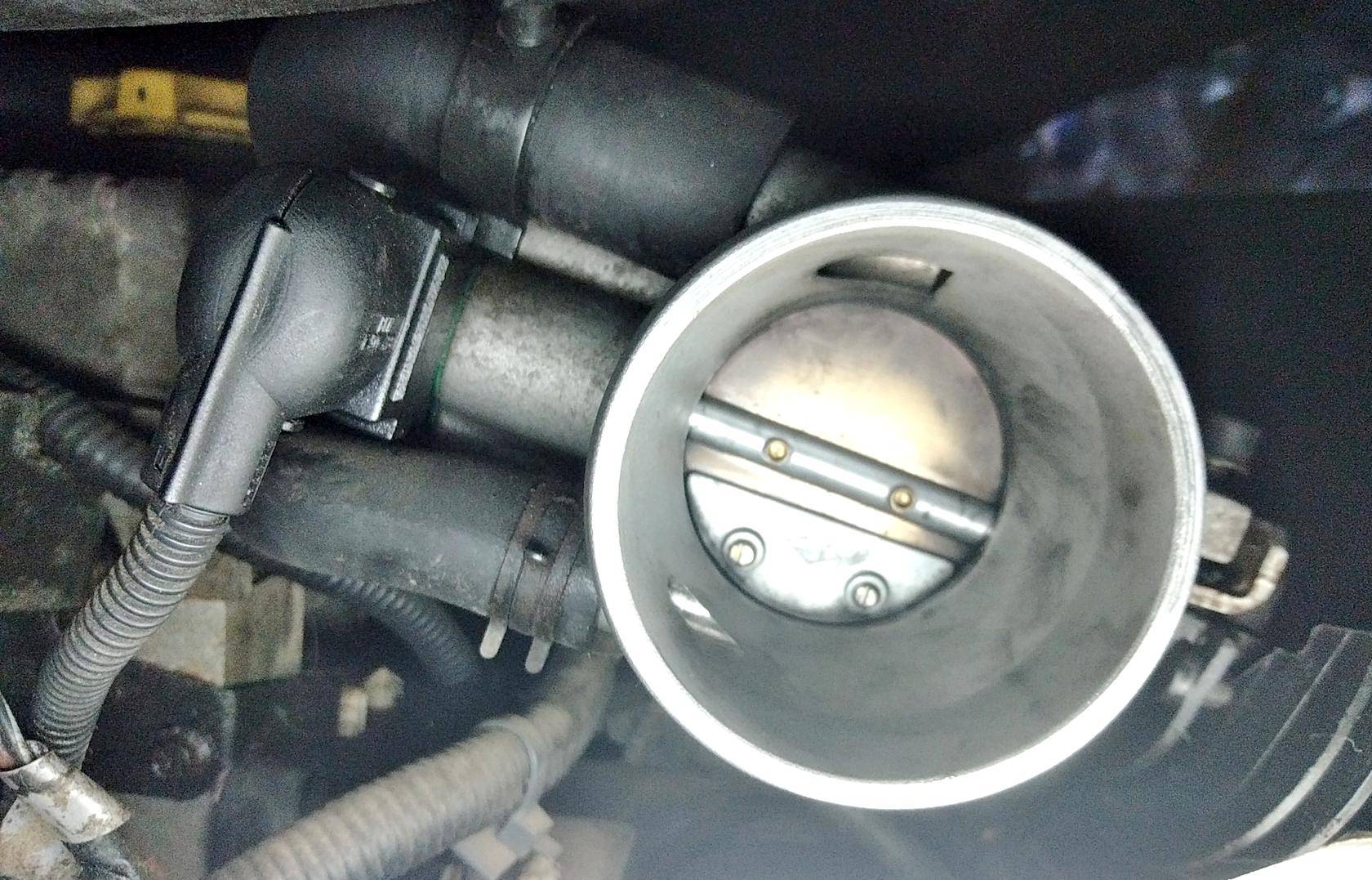

Hier, un garagiste me suggérait que le papillon pouvait être un peu sale et ne pas laisser entrer assez d'air - ce que je trouvais logique, avant de penser électronique.

It is worth mentioning that you should ensure that you buy the correct IACV as the old ones (Fs) don’t fit the TF and the TF has a 4 wire connection (the one in the pictures) and a five wire one. They are not interchangeable.

Plus grave, je m'aperçois au fil des lectures qu'il ne fallait pas toucher à la vis du papillon!!!!! <<< ce que j'ai fait naïvement, cherchant à faire entrer plus d'air...
Je suis mal barré, apparemment, alors que mon intuition ne me suggérait qu'une fausse manip sur le fob en entrant dans l'auto qui avait déclenché l'alarme!
ERRATUM: je tournais à la main le capuchon protecteur noir de la vis - alors que le dit capuchon est super bien clipsé sur la vis... QUI EST EN FAIT BLOQUEE ACTUELLEMENT <<< attends action du WD40.....
Mais ai testé une petite cale (d'un jeu de cales lames) dessous et le ralenti semblait tenir avec ma durite reconnectée....

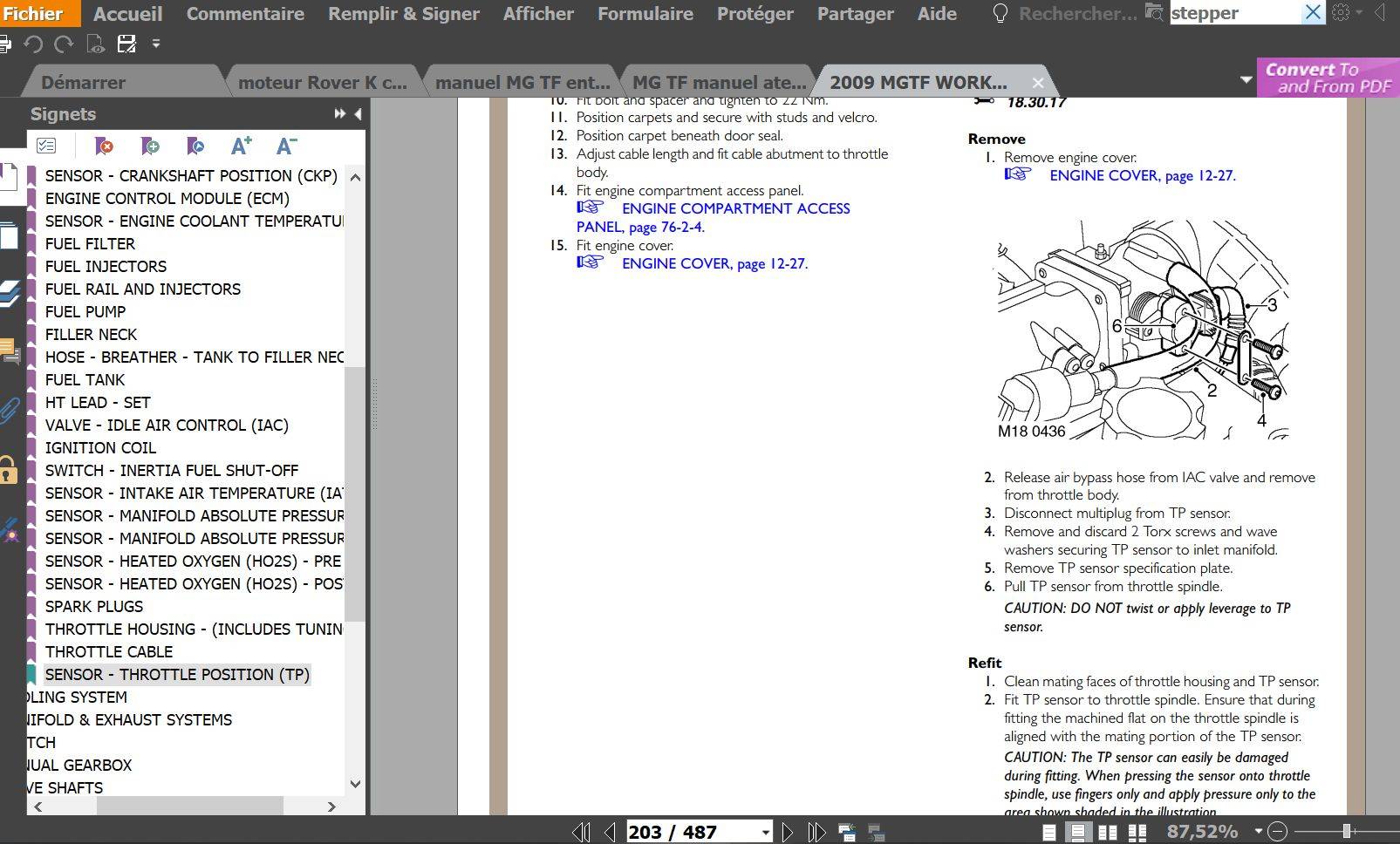

J'avoue ne pas avoir encore déposé le TP, mais il y a peut-être davantage à nettoyer que sur l'IAC...
Au passage, je découvre mon PDF de 13Mo pour 487pages "2009 MGTF WORKSHOP MANUAL manuel atelier moderne" en anglais, mais avec liens actifs vers autres articles du manuel. Il me faudrait l'uploader quelque part pour le partager sur les forums s'il n'était pas évident à localier...
PS: Ai aussi acheté autrefois 2 RAVE CDs (MGF & diverses Rover + MG TF & diverses MG MK2) trouvables chez The-T-bar....

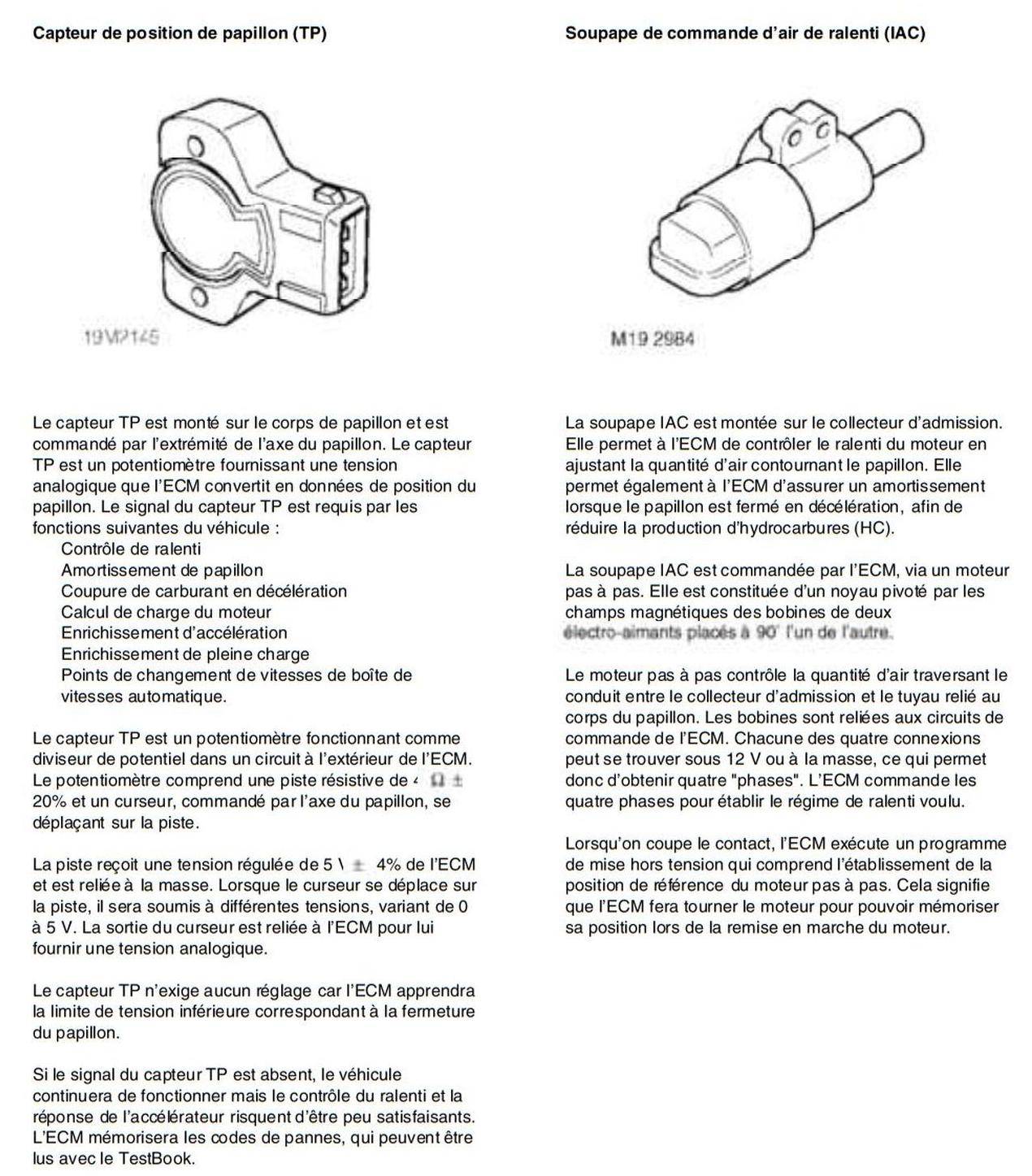

Re: TF 115: - Zut, plus de ralenti depuis 2 jours, après trajet de 5KM... retour maison direct!
Re-
pour le TP, ça ne correspond pas trop aux symptômes, mais c'est extrêmement facile à vérifier,
même pas besoin de démarrer.
Regarde avec ton logiciel OBDfacile : c'est la valeur 'Position absolue du papillon des gaz'.
pédale levée, la valeur n'est jamais tout à fait à 0 %
pédale écrasée, la valeur n'est jamais tout à fait à 100 %
Nota : L'une des opérations du 'reset ECU' indique à l'ECU de faire/mettre à jour une table de correspondance entre la mesure de position (par ex. entre 4.5 % et 85.7 %) et la position vraie du papillon (entre 0% et 100%).
