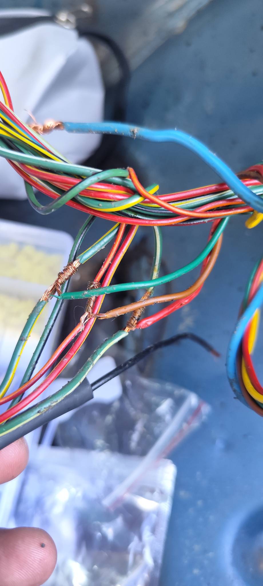

je souhaitais finir en solutionnant un problème venant du branchement d'attache remorque, car dès que je branchais une remorque certain de mes fusible fondaient (avertisseur sonore, feux stop etc...).
En faisant les test de fonctionnement, le jus c'est coupé d'un coup et depuis impossible de mettre le contact comme si l'anti-démarrage c'était activé, ce qui est particulier, c'est que ma clef et ma télécommande fonctionne mais, même en verrouillant et déverrouillant la voiture avec seule le voyant batterie s'allume, dans le doute j'ai changé la pile, essayé mon autre jeu de clefs, au cas ou que le problème venait de mon transpondeur, mais rien n'y fait. Je n'arrive pas à savoir comment la relancer, je ne sais pas d'où cela peu venir
Un problème venant pas seul, aucun code EKA ne m'a était fournit à l'achat du véhicule et je ne sais pas si sans le contact on puisse arriver à lire le code EKA.
voilà à quoi ressemblais les branchement de fiche remorque :(

Vu l'état du faisceau, un court-circuit est quand même fort probable. Je chercherais du côté des fusibles
Je crois avoir lu que le code EKA est trouvable en ligne moyennant quelques Livres Sterling si jamais il fallait le trouver

Essaye de voir le fusible 150Amp du boitier des fusibles/relais du compartiment moteur.

Merci je vais regarder ça demain si un fusible ou un relais mais passé sous les yeux
