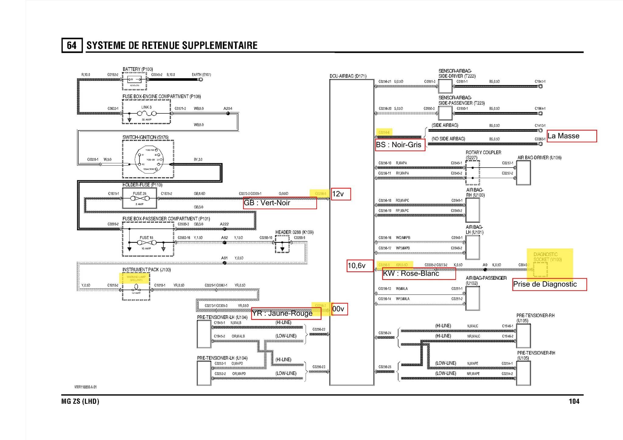

Avez vous un tableau avec les tensions que l'on doit avoir au niveau de la prise
J'ai une personne qui m'a passé un boitier YWC107010 qui fonctionne sur un MGZS
J'ai toujours le même soucis de voyant SRS qui s'allume et les même code défaut
Crazyfrog7
- Messages : 236
- Enregistré le : 10 mars 2024, 09:43
Re: Code erreur B1001 Tension d'alimentation de l'UCE trop basse
Non!Désolé.Pas de tableau de tension.Il n'y a qu'un seul positif et un seul négatif.Reprends le schéma que je t'ai mis.tu verras.Le positif c'est la voie 5 et le négatif la voie 6.
Dans ce cas,je ferais le contrôle de résistance entre la voie ou tu as trouvé un peu plus de 10v et le connecteur correspondant à l'élément de cette voie.
download/file.php?id=2716

J'ai vu ton post beaucoup trop tard et j'ai tout de suite pensé à un problème de masse. Peut-être as-tu déjà solutionné ça, sinon tu pourrais, après avoir débranché les cosses de batterie (attendre 20 min. ou le lendemain si les SRS sont concernés et tester le passage de courant de ce gris/noir avec la masse générale sur un ohmmètre pour t'assurer que c'est bien une masse et ensuite essayer de remonter à la source de ce câble de masse pour voir si elle n'est pas corrodée ou desserrée.
J'ai fait la vérification demandé avec la voie 6 fil noir/gris et la masse (avec le câble batterie négatif débranché de sur la batterie). J'ai une très bonne continuité à l’ohmetre

Le problème,c'est que ta tension est bonne.Le seul truc qui colle pas,c'est ce satané 10volt.As tu fait le test de cette voie par rapport à la connexion du capteur correspondant?Test de résistance des câbles et test a l'isolement.Karuphil a écrit : 06 août 2024, 14:14 Bonjour,
La voiture fonctionne très bien et elle n'a aucun autre défaut au contrôle technique. Triste de mettre à la casse une voiture pour un voyant airbag
Je cherche encore si je peux connaitre les tensions attendues par UCE de l'airbag
Le 10v est raccordé à la prise diagnostic selon le schéma ci-dessous
Par contre sur le pin 7 fil jaune et rouge je devrais retrouver le 12v, j'ai le voyant SRS qui s'allume et au bout je n'ai pas le 12v ?

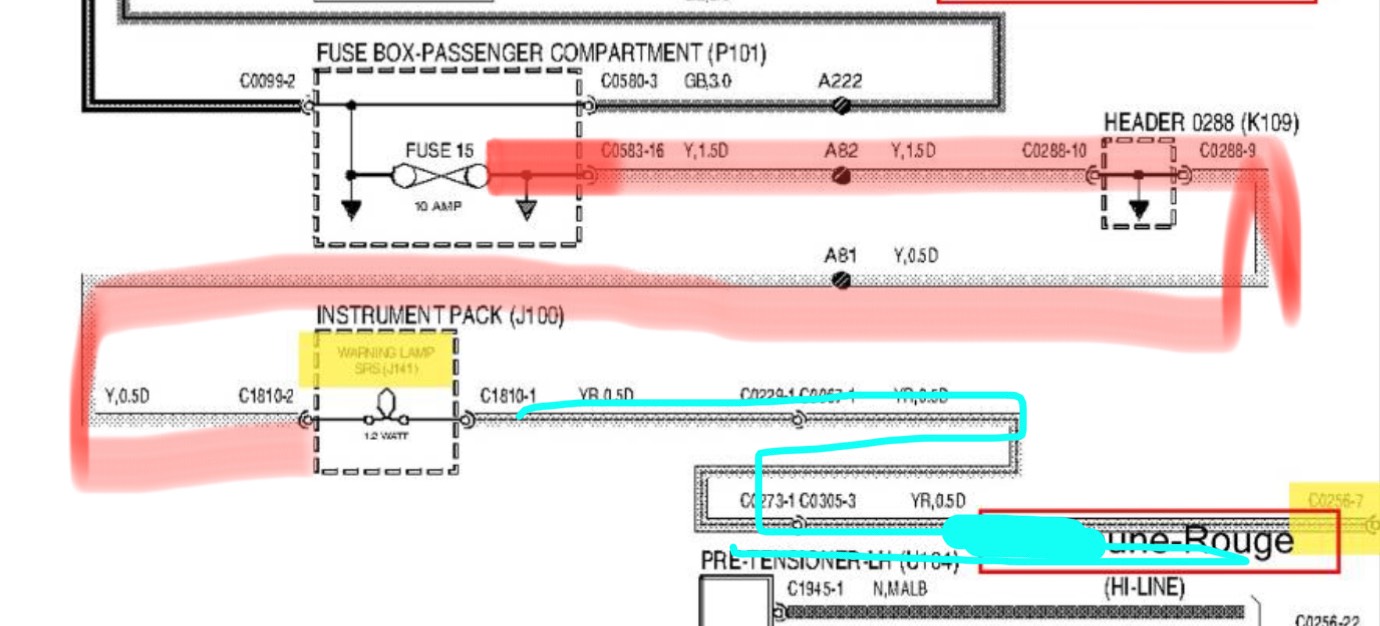

Le calculateur envoi du négatif via le jaune/rouge pour l'allumage du voyant.Le positif du voyant vient du jaune et en provenance du fusible.
Pour la tension dans le câble allant a la prise diagnostique,a mon avis c'est normal.C'est le flux d'informations pour justement la communication avec l'outil diagnostique.Tu as essayé un autre calculateur en provenance d'une autre voiture.N'as tu pas la possibilité de faire quelques tests sur cette autre voiture??
Tu me dis que :
Dans ces conditions est ce que lorsque le boitier ECU n'est pas branché il ne devrait pas avoir de négatif via le jaune/rouge pour l'allumage du voyant. Le voyant devrait être éteint
Hors boitier débranché, j'ai toujours le voyant SRS allumé ?
Tu me dis que :

Ta voiture est ensorcelée
.Ben creuse de ce côté.Reprend le schema.Tu pourrais avoir un câble pincé.Je t'ai repris le même schema et t'aî mis en rouge le positif et en bleu le négatifs.Si le câble du négatif est pincé ou écrasé par une piece de carrosserie métallique,le voyant est toujours alimenté en negatif.N'y a t'il pas quelque chose qui a été démonté peu avant que tu t'aperçoives que le voyant restait allumé??
- IMG_8418.jpeg (139.91 Kio) Vu 2379 fois
Salut
Pour vérifier
Avec la batterie débranchée, je peux contrôler si il y a une continuité entre le fil jaune et rouge et la masse
Pour vérifier
