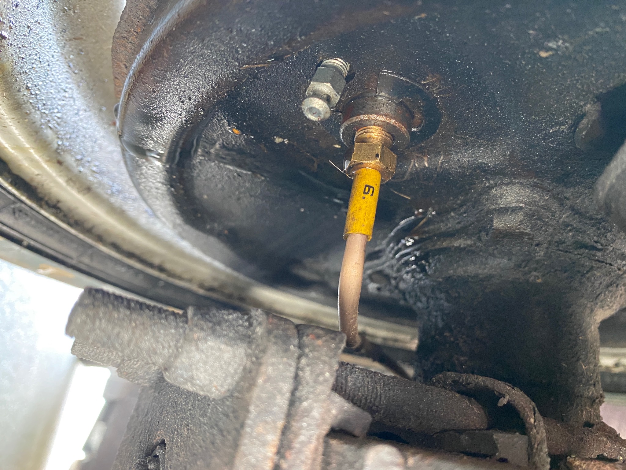

Bref, j’ai actuellement en gardiennage la MGB (MKI 1964) d’une amie. Au moment de la sortir du garage ce matin, j’ai découvert une tache d’huile au sol (large comme un pamplemousse, après 48 heures de stationnement). L’origine de la fuite est visible sur la photo ci-dessous.
Serait-ce encore une histoire de joint spi ? A votre avis ?
Re: Fuite derrière le tambour arrière gauche
joint spi
en effet sans doutes le joint spi. mais il est également arrivé que l’huile s’infiltre par la bague sur lequel frotte le joint spi.
Ce qui veut dire que la bague serait aussi à changer ?
" j’ai actuellement en gardiennage la MGB (MKI 1964) "
64, pont banjo, le dessin du moyeu de roue met en évidence le passage possible d'huile de pont vers les tambours. Si les 2 joints oil seal, shaft seal manquent ( oil shaft supprimé sur B ) ou encore le joint spi AR fuit ou sa portée sur le pont est marquée, rayée.
Entre la flasque de frein et sa face d'appui sur le pont, se trouve aussi un joint papier.
J'imagine que c'est un essieu banjo ?
Joint spi à changer, c'est assez compliqué à faire puisqu'il faut la douille pour deviser l'écrou qui maintient le moyeu. L'écrou est serré très fortement.
Il faudra aussi changer le joint torique et le joint papier puisqu'il faudra sortir les arbres de transmission.
Reste à espérer que l'arbre sur lequel frotte le joint spi ne soit pas trop creusé sinon il faudra monter un speedi sleeve.
Merci à tous pour ces éléments de réponse.
J'imagine qu'il y aura aussi à prévoir une vidange comlpète du circuit de freinage, une fois l'ensemble remonté, non ?
Non si tu ne touche pas au circuit de freinage, pas besoin de le vidanger.
" c'est assez compliqué à faire "
Aucune difficulté à mener cette opération.
Déposer le tambour de frein, retirer le demi arbre, il vient sans forcer et dégage l'accès à l'écrou en bleu sur le dessin du montage. Cet écrou maintient en place le roulement à double rangée de billes.
Redresser les pattes des rondelles frein type rondelle SKF dont l'emploi ne justifie pas du tout sauf raison de méthode d'usinage un filetage à gauche et l'autre à droite, mystère mécanique anglais ?
Une grosse clé à molette suffit pour dévisser cet écrou, méthode testée.
La bague intérieure du roulement désormais libérée glissant juste type H7g6 permet le retrait de la partie AR du moyeu restée sur la sortie du pont avec le roulement en glissant sur sa portée à dont l'état de surface devra être examiné ultérieurement pour rayures ou défaut d'aspect.
Retourner le moyeu face avant posée sur un support adapté, déposer le roulement à l'aide d'un jet en bronze appliqué sur sa bague extérieure montée serrée type H7m6.
A ce stade, le joint spi peut être retiré et remplacé avantageusement par un modèle de dimensions identiques à double lèvre.
Réinstaller le roulement à double rangée de billes, neuf c'est mieux, ou l'ancien en parfait état et si déposé dans les règles énoncées ci avant. Pour ce faire, et sans presse, on peut utiliser le couvercle du demi arbre en serrant diamétralement, 2 à 2 les 4 écrous des goujons du moyeu avec idéalement une entretoise en appui sur la bague extérieure pour garantir un remontage axial propre simple économique du roulement dans son logement.
Finir l'installation roulement au jet et marteau si nécessaire.
Le reste du remontage n'est plus qu'une simple formalité.
reste à savoir si la portée sur le pont n’a pas une rainure, causé par la lèvre du joint spi, auquel cas il faudra user de subterfuge …
Opération effectuée. Un simple joint spi à changer, sans autre conséquence que cette fuite d’huile.
Merci à tous pour vos avis.
et ton tambour n'est pas gras ? Sur ma A ça avait fichu de l'huile partout
Si. Il était gras à l’intérieur. Il y en avait aussi sur les garnitures de frein, mais le problème a été traité juste à temps pour éviter qu’elles ne soient gavées d’huile. Un bon nettoyage, et hop ! Tout a pu être remis en place et être fonctionnel.
Il y'a un trou d'évacuation qui est sensé empêcher l'huile de pénétrer dans le tambour en cas de fuite mais avec le temps, il est bouché par la crasse.
Ah ?!? Je ne connaissais pas l’existence de ce trou. Merci pour l’info. Où est-il situé exactement ?
avec la force centrifuge dans le tambour, l'huile est pulvérisée partout, aucune chance qu'elle s'évacue. Dans mon cas j'avais vu la fuite grâce aux projections dans le passage de roue, ça donne une idée des projections !
Ici : https://mgaguru.com/mgtech/rearaxle/ra101b.htmMGBGT29 a écrit : 22 août 2025, 07:07 Ah ?!? Je ne connaissais pas l’existence de ce trou. Merci pour l’info. Où est-il situé exactement ?
en général lorsque le ferodo est contaminé par de l’huile c’est irrécupérable, mais bon …
Bien d'accord !saby a écrit : 22 août 2025, 09:29 les garnitures de frein
Pour rappel, les freins, ce n'est jamais discutable sur la qualité du matériel.
" empecher l'huile de pénétrer dans le tambour "
Si la fuite d'huile peut suinter à l'extérieur elle peut aussi passer dans tout le tambour.
Centrifugée elle contamine les segments de frein, sauf dans le cas présent, la détection précoce de la fuite aura évité l'accumulation. Le trou s'il existe ne sert qu'à évacuer l'huile en excès et agir comme signal du problème.
Solution simple : Il suffit d'installer un roulement à 2 rangées de billes étanche, graissé à vie.
