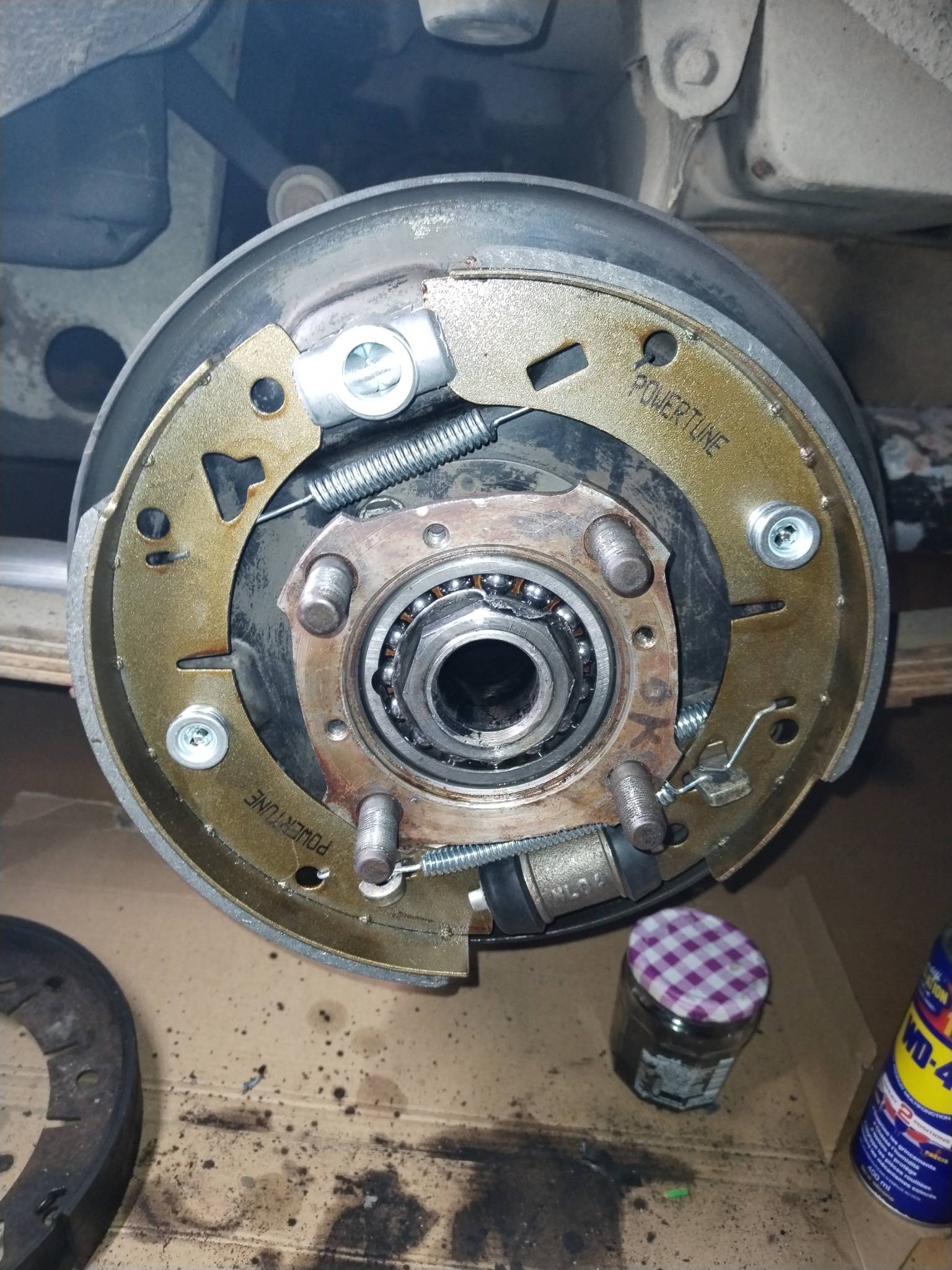

Une nouvelle question pour vous chers experts:
Le moyeux se fixe par vis "Philips " . Cependant,il y a 3 orifices.3 visba mettre??
Car je n en avais qu'une seule.merci

Si je ne m'abuse, il y a un trou pour maintenir le 1/2 arbre sur le moyeu et 2 pour fixer le tambour sur l'ensemble (bien que le tambour soit serré entre la roue et le moyeu par les gougeons)

Effectivement il me manque des vis...
Sur la mienne le demi arbre est tenue par une vis et .... aucune sur le tambour.il tiens par serrage des quatres écrous.

Il ne devrait pas s’envoler malgré l’absence de vis… je connais des mecano de renom qui ne remettent pas cette vis.Spud50 a écrit : 22 nov. 2023, 19:50 Ok merci

Question :quid du graissage de l essieu arrière ?
Les roulements sont huilés par l arbre? faut il mettre de la graisse au risque que celle ci par sur les mâchoires?
- Messages : 772
Re: Démontage tambour
Les roulements sont huilés par l'huile de pont, c'est pour ça qu'il y'a un joint papier sur le devant et un joint spy à l'arrière.
