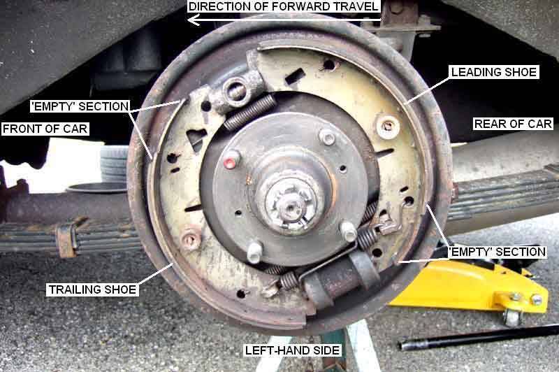

Nouvelles : pont refait, suspensions refaites, freinage en cours, question: dans les tutos le ressort au dessus du cylindre, extérieur des machoires, est mis spirale ouverture vers le haut ou vers le bas, quel sens préconisez vous? par avance merci

Re: Erreur de jeunesse sur essieu arrière
Comme ceci :
bonjour, merci pour la réponse et la photo
