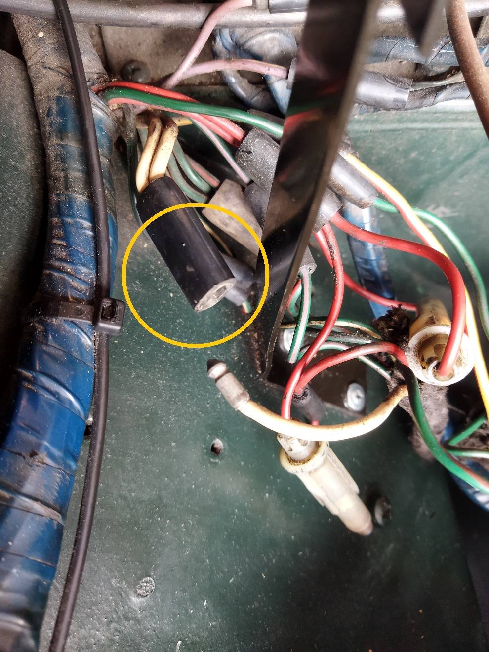

Dernière question : à quoi correspond cette cosse et son unique fil ? Merci pour vos réponses.

Merci pour vos réponses et conseils, Saby et Jmau.
Le fil blanc est totalement désolidarisé de sa cosse. Elle est morte et je vais la changer.
J'ai bien bloqué ce fil dans sa cosse avec une boulette d'halu... D'alu.
et la pompe n'a pas plus chanté.
Je pense que la panne se situe quelque part dans la baie moteur. Je vais poursuivre les investigations après avoir tapoté sur la pompe qui, à part hier, n'a pas fonctionné depuis un mois.
J'ai un fil blanc crème qui part de la bobine. Y a t'il un rapport ?

En serrant avec une pince, c'est mieux...avec une boulette d'alu...
AucunJ'ai un fil blanc crème qui part de la bobine. Y a t'il un rapport ?
Autre souci : je n'ai plus de warning...
Par contre, si tu n'as pas de jus en amont du 3e fusible, tu n'en n'auras pas non plus sur ta pompe.
(le 3e fusible alimente tous les fils verts (ventilation intérieure, compte tour, feux stop, feux de recul, la jauge essence, les clignotants (et les "warning" ?).

La partie femelle enserrant la partie mâle n'existant plus, je fais avec les moyens dont je dispose...JMAU a écrit : 20 juil. 2025, 09:24En serrant avec une pince, c'est mieux...avec une boulette d'alu...

Si tu n'as pas de jus en amont du 3e fusible, tu n'en n'auras pas non plus sur ta pompe.
(le 3e fusible alimente tous les fils verts (ventilation intérieure, compte tour, feux stop, feux de recul, la jauge essence, les clignotants (et les "warning"?)
Et la cosse femelle double recouverte d'un isolant noir ?... d'où partent les 2 fils blancs ?.La partie femelle enserrant la partie mâle n'existant plus.
