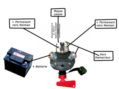

alan a écrit :oui mais bon encore faut il raccorder correctement les 6 plots :)
Oeuf corse !
Et ne pas oublier d'ajouter les rondelles, car les six rondelles sont de retour :)

Bon j'ai pas tout relu ....et peut être pas tout compris le problème :)
Mais bon ,pour ma part, personnellement ,pour moi :party:
le truc se monte sur le plus et doit couper le moteur et c'est tout .....si ça fonctionne pas comme ça c'est que c'est mal monté :party:
Bon maintenant chacun fait ce qu'il veut , le monter sur le toit du bouzin ou même sur la roue de secours (si présente) c'est pas un soucis :mdrx: :mdrx: :mdrx:
ce shéma me plait bien (a vérifier quand même :) )bon la je vais faire autre chose :)

pour quelqu'un qui nous bassine sans cesse de multiples dessins, je te trouve de bien mauvaise fois ...
et après ça veux me faire passer pour le bête et méchant !!! troublant tout de même se besoin de refuser aux autres ce que tu nous imposes :P

C'est marrant, moi qui n'y connaît absolument rien en schémas éléctriques, je suis obligé de me rabattre sur d'autres critères pour faire un jugement.
Aussi le vainqueur est Jidé pour son côté artistique qui me fait penser à Jackson Pollock.
Le second est Alan pour sa schématisation de la dissection d'une grenouille

objection votre Honneur.....je n'ai fait que transmettre :party:
