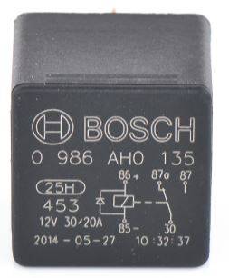

mais voila j'ai une question je possède des relais 5 broches est ce que je peux les utiliser pour réaliser ce montage.

Si tu parles bien d'un relais 12V, sans souci, en image un 5 bornes, tu n'utilises que 4, ça marche.
- bosch.JPG (10.66 Kio) Vu 61 fois
