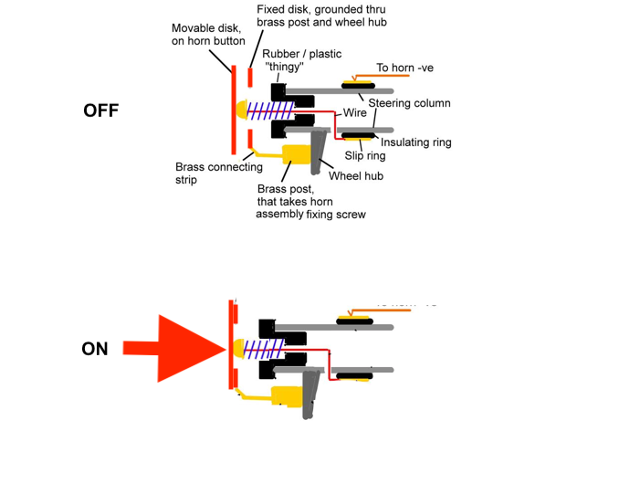

Le pencil type BHA5041 n'est pas en cause : compressé ou non, il est toujours "passant". C'est le bouton central du volant qui, appuyé, fait le contact.
Des ressorts oubliés ?
https://www.mgb-stuff.org.uk/hp.htm

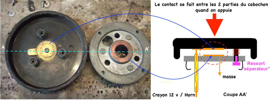

quelque chose
le crayon, pencil, est toujours en contact avec le moyeu, dans lequel il est emboîté et la lamelle de l’enjoliveur/contacteur du volant, ce sont les «bosses» qui en appuyant sur l’enjoliveur/contacteur établissent la masse. c’est un système simple qui habituellement fonctionne très bien.
hébergeur d'images gratuit en français

Merci Saby, merci JMAU;
Il fallait vraiment me mettre les points sur les i !
Le croquis est explicite. C'est limpide !
