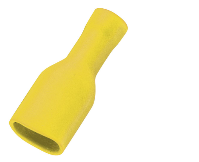

"la cosse bleue isolée"
Non, une cosse isolée c'est ça : Ce qui a été bricolé sur ton auto c'est de la cosse bon marché de supermarché.
Si tu veux être tranquille, tu les remplaces toutes.
Il semble que seul le fil jaune ait brulé. Tu remplaces le jaune+vert par un seul fil et ça va fonctionner de nouveau
