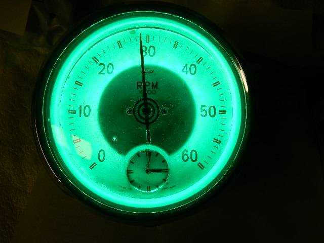

Re: Voyant LED ? (tableau de bord)
Ceci vous conviendrais peut etre . Ce sont des
instruments de MG TD , mais la conception est la même.
Bernard
Bernard

Quel type de leds ? Comment sont elles montées ?bernard47 a écrit : 05 nov. 2024, 18:28 eclairage mg 003.JPGeclairage mg 002.JPGCeci vous conviendrais peut etre . Ce sont des
Bernard
Il s'agit de ruban led colle a la périphérie du boitie des instruments .
https://fr.aliexpress.com/item/10050054 ... pt=glo2fra

Astucieux !

Sympa ce montage. Dimmable du coup ? A ec le variateur ? Et tu coupes le ruban à la longueur et tu soudes de l'alim à chaque compteur ?
Pour l'instant je n'ai pas installe de variateur . Je n'ai pas encore roule de nuit .Je finis le montage cette semaine .
Mais sans variateur , dans mon garage , la nuit ca m'a lair bien .Je dois rouler de nuit demain .

Cool. Si tu as des photos du montage du début à la fin, je suis intéressé. Le concept est intéressant je trouve.
Merci.
