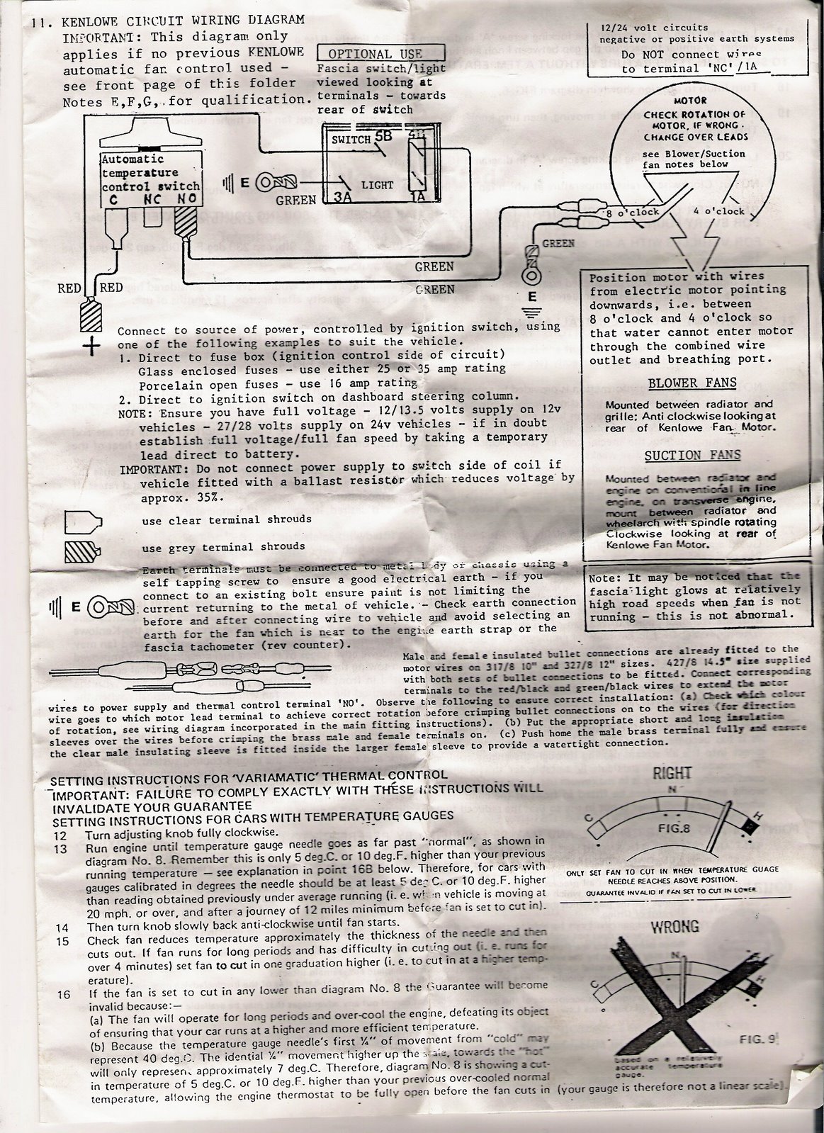

Suite au démontage de la console centrale et à un mauvais repérage des fils, je n'arrive plus à reconnecter correctement les fils de l'interrupteur de marche forcée/automatique de mon ventilo Kenlowe:
J'ai 3 fils:
1 rouge qui vient directement de la boite à fusible
1 vert qui repart sur la centrale thermostat
1 masse
J'ai un inter avec 3 connections et 1 lumière orange et une bascule noire marquée 'Kenlowe', le tout est entouré d'un contour chromé. Quand tous les fils sont déconnectés, le ventilo est en marche forcée...
Quelqu'un sait-il comment rebrancher les fils et m'éviter d'y passer une boite entière de fusibles? Merci par avance
