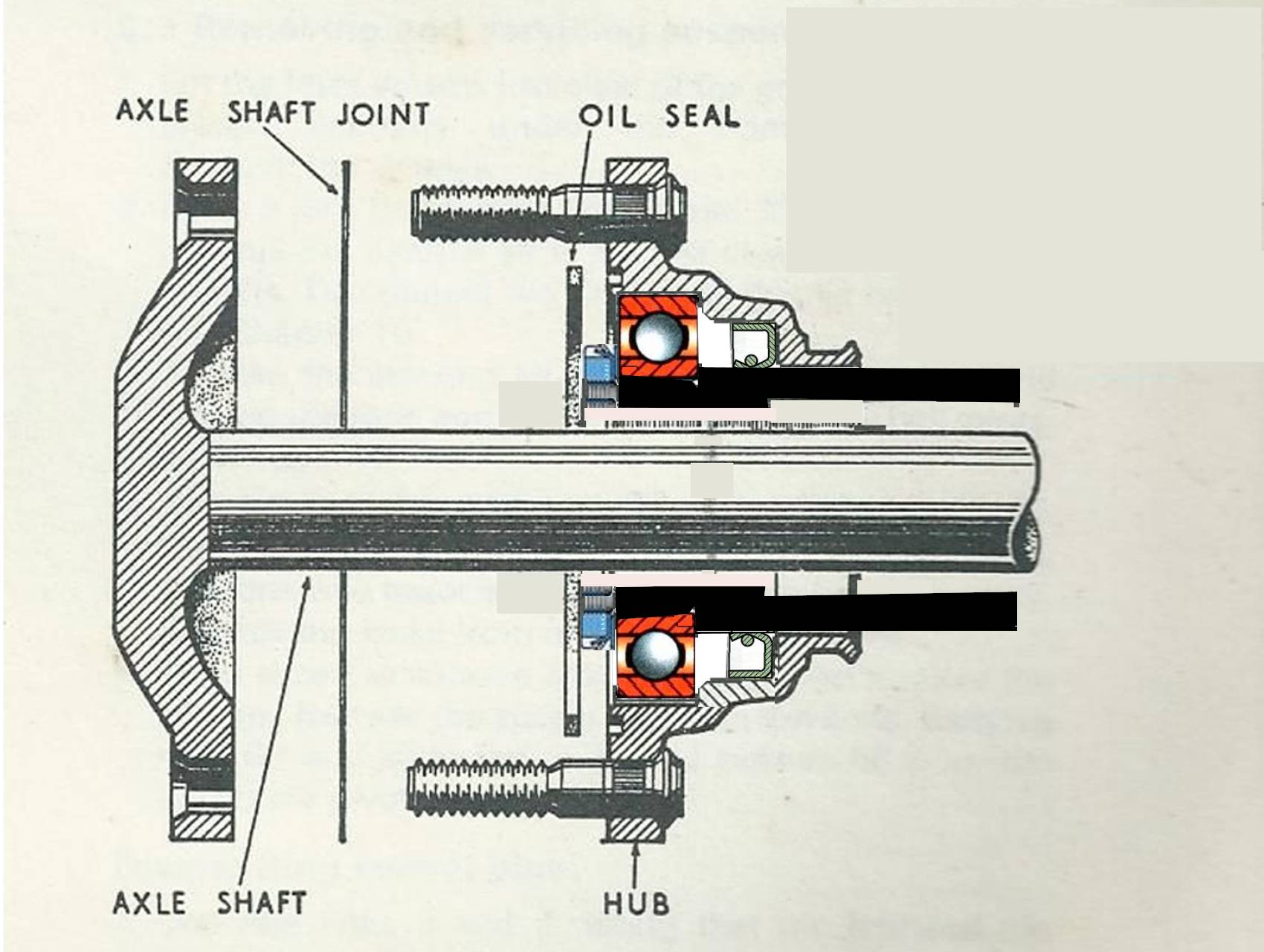

Les 2 solutions proposées, le speedi sleeve ou le décalage de la portée du joint sont les seules qui valent. Bien entendu sans parler du remplacement de l'arbre.
Il ne doit pas rentrer d'huile de pont dans les tambours.
Sur la vue en coupe, le shaft joint, le oil seal et le joint SPI gèrent ça sans souci pour autant que l'usure de la lèvre du joint SPI sur sa portée au pont n'est pas trop creusée.
Vous pouvez aussi installer 1 joint double lèvre qui améliore les étanchéités des 2 cotés.
Par contre, l'expérience du garagiste me ferait hésiter à y retourner ...
