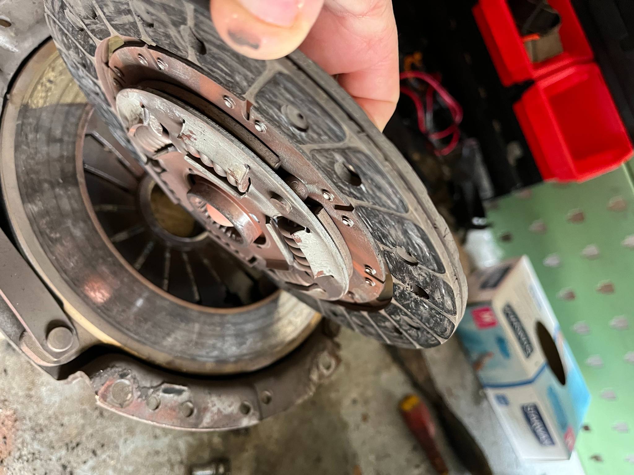

Sur une MGB j'ai un patinage des vitesses, il faut décélérer légèrement pour que finalement la liaison moteur roue ne patine plus en accélérant en douceur. Comme mon moteur est gras j'étais convaincu que ça provenait de mon embrayage complètement gras. J'ai donc sorti le moteur et désaccouplé moteur/boite, et là surprise c'est complètement sec et l'embrayage est en bon état.
Le problème ne vient donc probablement pas d'ici.
Je suppose donc que c'est l'overdrive.
Avant de l'ouvrir, je voulais savoir si c'était ambitieux de le refaire. Est ce facile ? Et surtout pensez vous que mon problème de patinage provient de l'overdrive.
Par ailleurs j'ai aussi une MGB GT qui a l'overdrive qui fonctionne très bien, mais un peu de manière aléatoire. Que faire ?
Merci d'avance
Merci d'avance

L'overdrive est ouvert, l'huile est effectivement assez noire. Visuellement je ne pense pas que les garnitures soient usées, mais je n'ai pas de comparaison avec du neuf.
Je ne sais pas quoi faire.
L'embrayage d'avancement n'est pas neuf, est-ce que ce serait simplement lui qui ferait le patinage???
L'overdrive fonctionne très bien sinon avant démontage.
oui le monde est petit.

Re: Problème overdrive sur MGB
si l’embrayage du moteur ne peut être mis en doutes, il ne reste plus que l’embrayage de l’overdrive qui peut patiner …

l'embrayage principal, même si le disque n'est pas usé, peut être avachi et provoquer le patinage. Il est dommage de l'avoir déposé sans le changer (acheter les pièces Borg & berg, pas l'entrée de gamme) vu le travail nécessaire

Je suis bien d'accord, vu le travail c'est plus judicieux de changer le mécanisme et l'embrayage, je voudrais juste pas passer à côté d'un patinage dans l'overdrive et devoir recommencer.Jidé de Grasse a écrit : 18 mars 2024, 11:54 l'embrayage principal, même si le disque n'est pas usé, peut être avachi et provoquer le patinage. Il est dommage de l'avoir déposé sans le changer (acheter les pièces Borg & berg, pas l'entrée de gamme) vu le travail nécessaire![]()

Cette fois les 2 garnitures sont visibles. Comment déterminer si usure il y'a ???
