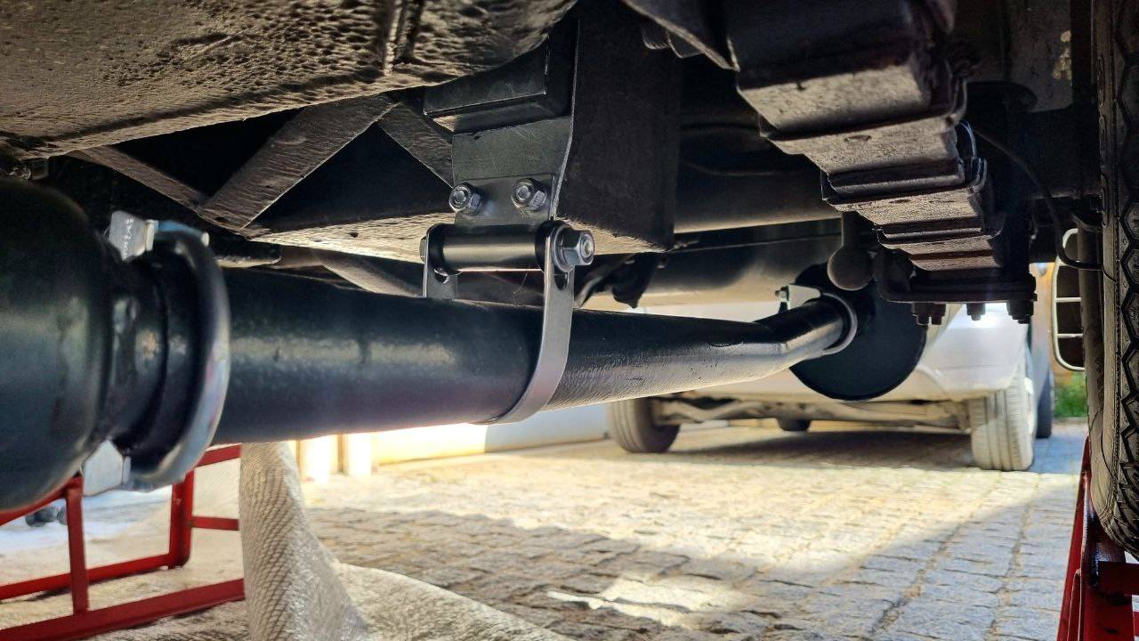

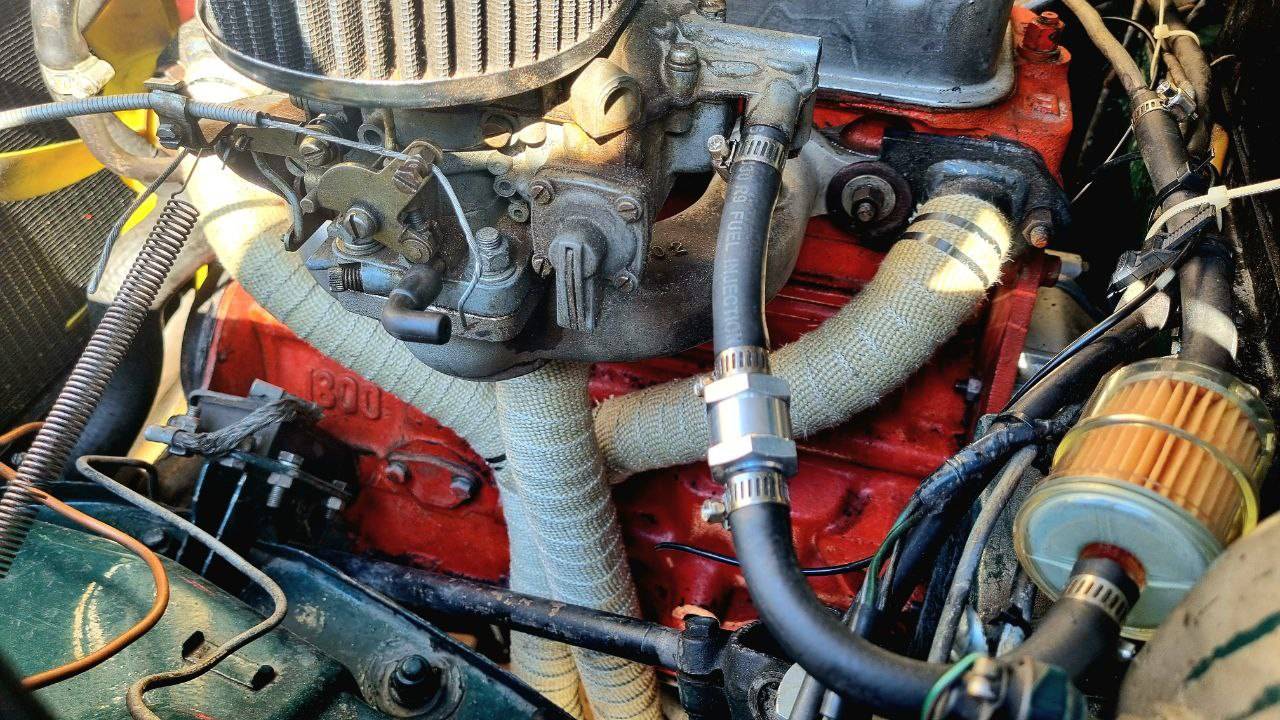

Alors petit update partiel : sur mon collecteur les demi rondelles sont déjà soudées à la livraison.
Au montage à blanc 2 commentaires :
1. Avec mon admission Weber elles sont inutiles, il va falloir les meuler.
2. En largeur idem, j'ai 1 mm sur les 2 brides côté radiateur, meulage prévu.
Je vous tiens au courant.

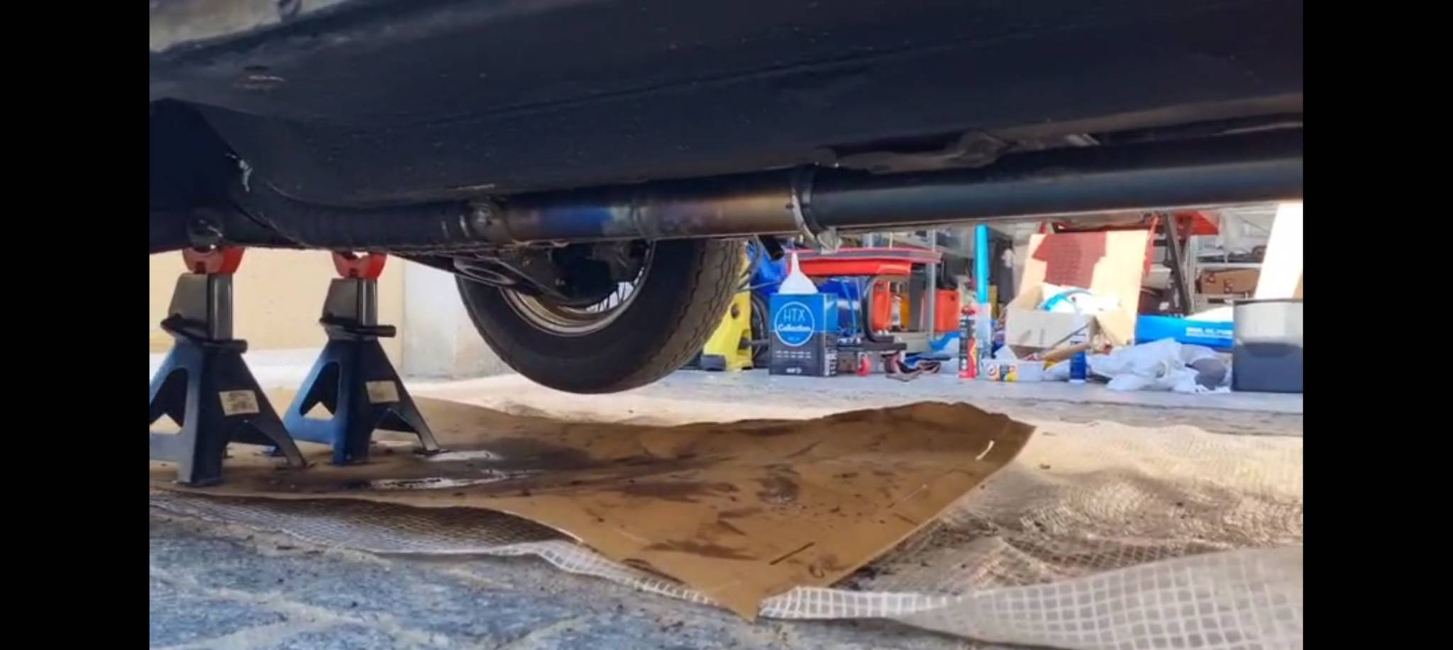

Re: Changer l'échappement?
Ca tourne bien
Je ne sais pas comment vous donner une vidéo mais le son est propre et pas changé en termes de db je trouve.
