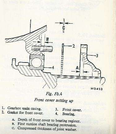

Deuxième question : ayant démonté le carter derrière la fourchette d'embrayage je trouve la cale d'appui de roulement (arbre primaire), déchirée .
Je vois ailleurs qu'il devrait y en avoir deux !? Qui sait s'il en faut une ou deux et surtout de quelle(s) épaisseur(s) , moi, je mesure autour du 1/10 mm.

Je saute du coq à l'âne en revenant à la cale du roulement d'arbre primaire. Saby me dit qu'il peut y en avoir une ou deux, mais comment savoir quelle épaisseur totale il faut, vu que ma mesure se fait sur une rondelle usée, je suis peu renseigné. D'autre part elle semble introuvable , si je remets les 3/4 restants de celle d'origine, je crains qu'elle soit vite détruite..
Re: Poulie damper et...
comment
il faudrait mesurer. mettre une cale épaisse, ou deux, monter la plaque et mesurer l’espace entre le plan de joint de la plaque et le plan de joint du carter de la boîte de vitesse, mesurer avec des cales de réglage des culbuteurs. faire la différence entre l’espace et l’épaisseur de la cale, ou des cales. penser à l’épaisseur du joint.
"comment savoir quelle épaisseur totale"
Très simplement, cette cale en appui sur la bague extérieure du roulement ne sert qu'à assurer son serrage dans son logement en l'empêchant de tourner.
Au dessin ci-dessous, vous ajouter votre cale si besoin.
si vous pouvez mesurer, précisément, la cote A et la cote B vous pouvez par soustraction obtenir la cote de la cale. pensez à l’épaisseur du joint. si la cale qui était en place est bouffé c’est que le roulement tournait dans son logement, parce que mal calé. un roulement fixe ne peut pas abimer une rondelle de calage.

Bonjour chers encyclopédMGistes et merci . Saby, pourrais tu me dire quel est le site dont tu mets la photo (si toutefois les frais de port au vu du prix de la rondelle ne sont pas dissuasifs...) ?
Pour ce qui est de la détermination de l'épaisseur, une ampoule s'est soudain allumée sur ma tête, vous me direz votre sentiment :
1) à l'aide d'une boulette de pâte bi-composant (pour restaurer un manque, faire une petite pièce...) bien malaxée, que je partage en deux et que je pose de part et d'autre de la grande bague du roulement, huilée au préalable (ça peut coller).
2) je présente le joint de carter puis ce dernier, également huilé, que je visse rapidement (faut pas que la pâte durcisse...) avec deux vis opposées
3) après disons 10' , je retire le carter et récupère mes deux témoins écrasés à la côte, et passage au pied à coulisse... Non ?
