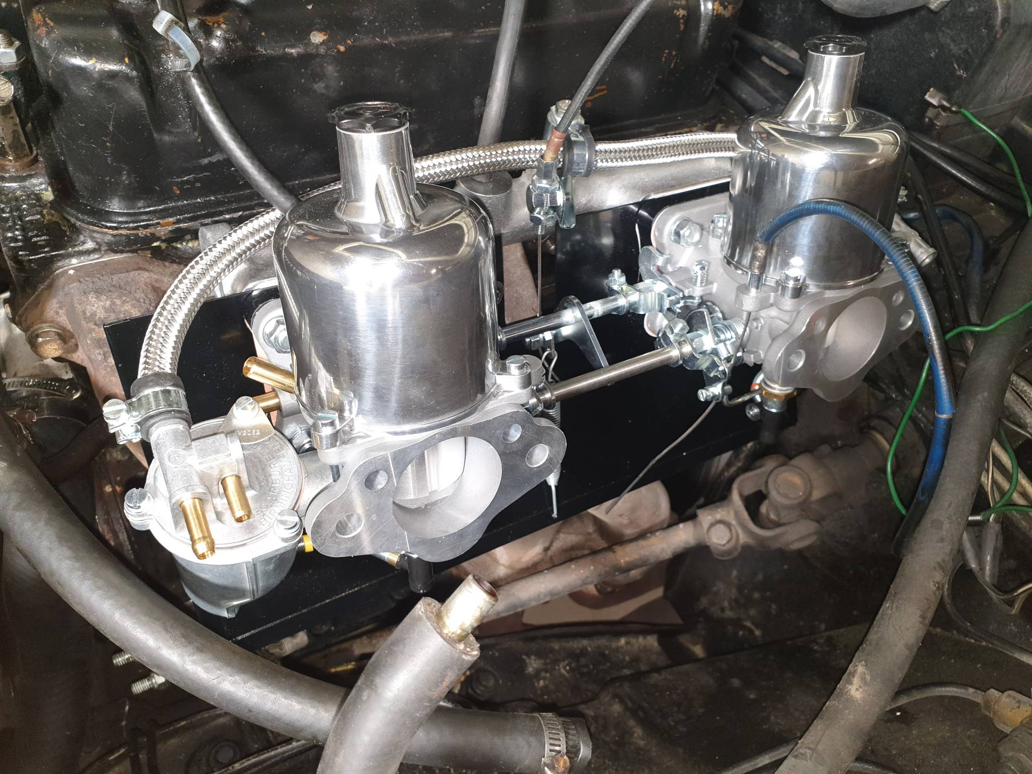

Bonsoir, je viens de monter un carbu SU HS6 a la place d'un sur ma MGB de 73, je suis perdu au niveau des raccordements!

sur les cuves il a deux tubes un d’alimentation en essence, un de trop plein. l tube en biais est le tube d’aspiration des gaz en provenance de la trappe avant, il y a un câble d’accélérateur et un câble de starter
anecdotiquement, si le moteur est standard, des carburateurs HS6 ce n’est pas vraiment nécessaire. cela étant chacun fait comme il veut :-)

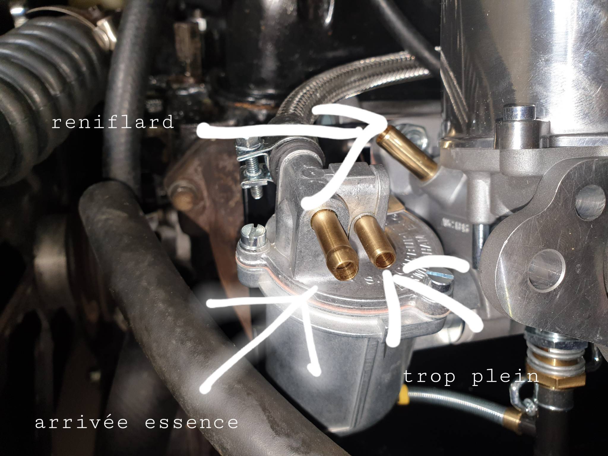

Sur le weber ou il y a le ? Il sert à quoi, on le branche ou sur le HS6?

à l’endroit où cet orifice se trouve, au dessus de la cuve ?, ce dernier pourrait bien être une mise à l’air libre ?, sur des carburateurs SU cela correspond aux trop plein.

Merci, C'est tout bon, ça tourne!
