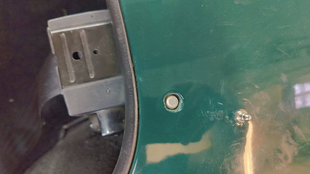

Du coup, un zoom sur l'existant :
Je cherche une solution rapide, il existe des modèles qui se posent sur cette fixation mais plus fins ?
Re: Plier la capote ?
il existe
pas à ma connaissance. les enrouleurs sont toujours assez volumineux. il est fort possible que les points d’ancrage d’origine soient en place, vous pouvez toujours essayer d’installer vos enrouleurs au bon endroit.
la fixation actuelle de l’enrouleur n’est pas très orthodoxe.

Je ne suis probablement pas clair, mais aussi parce que je ne sais pas bien quoi faire...
1. Je prends l'info sur les ceintures ventrales, c'est peut-être ça la solution. La photo de Saby c'est celle de mgb-stuff... Donc c'est ça le plus simple et le couvre tonneau passe ? J'ai l'impression que la jupe va gêner.
2. Je n'ai pas les points de fxation bas comme ici et donc je me demande si je peux les ajouter et comment
A date j'ai des enrouleurs sur le point haut qui gène la fermeture de la capote...
Voilà. Je ne sais pas si c'est plus clair...
