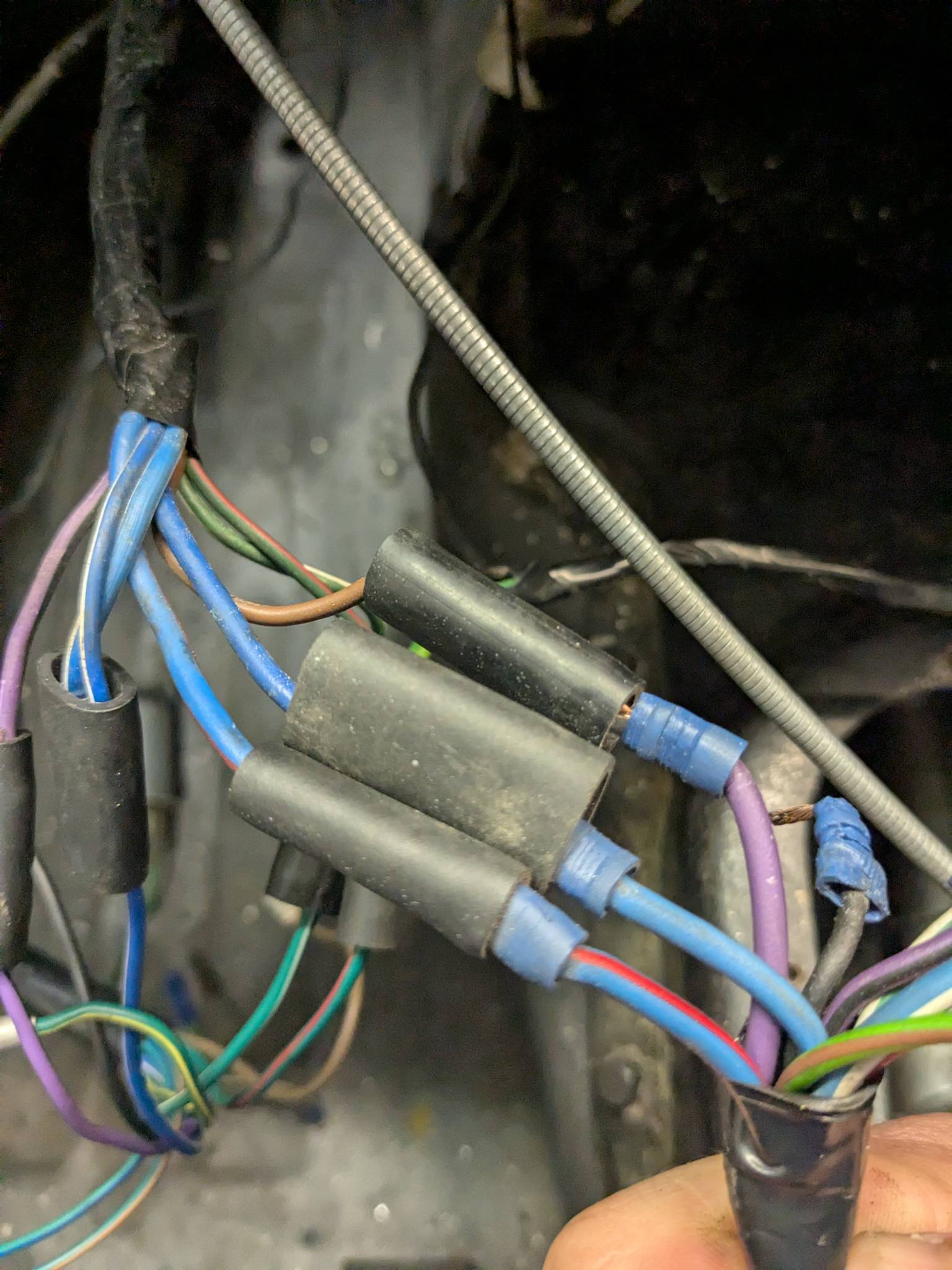

Autre problème. Sur les mk1 le + est au chassis. Moi j'ai un faisceau électrique de 72. Comment brancher les fils du klaxon du Comodo.

L' Avertisseur fonctionne quelque soit le sens du courant.

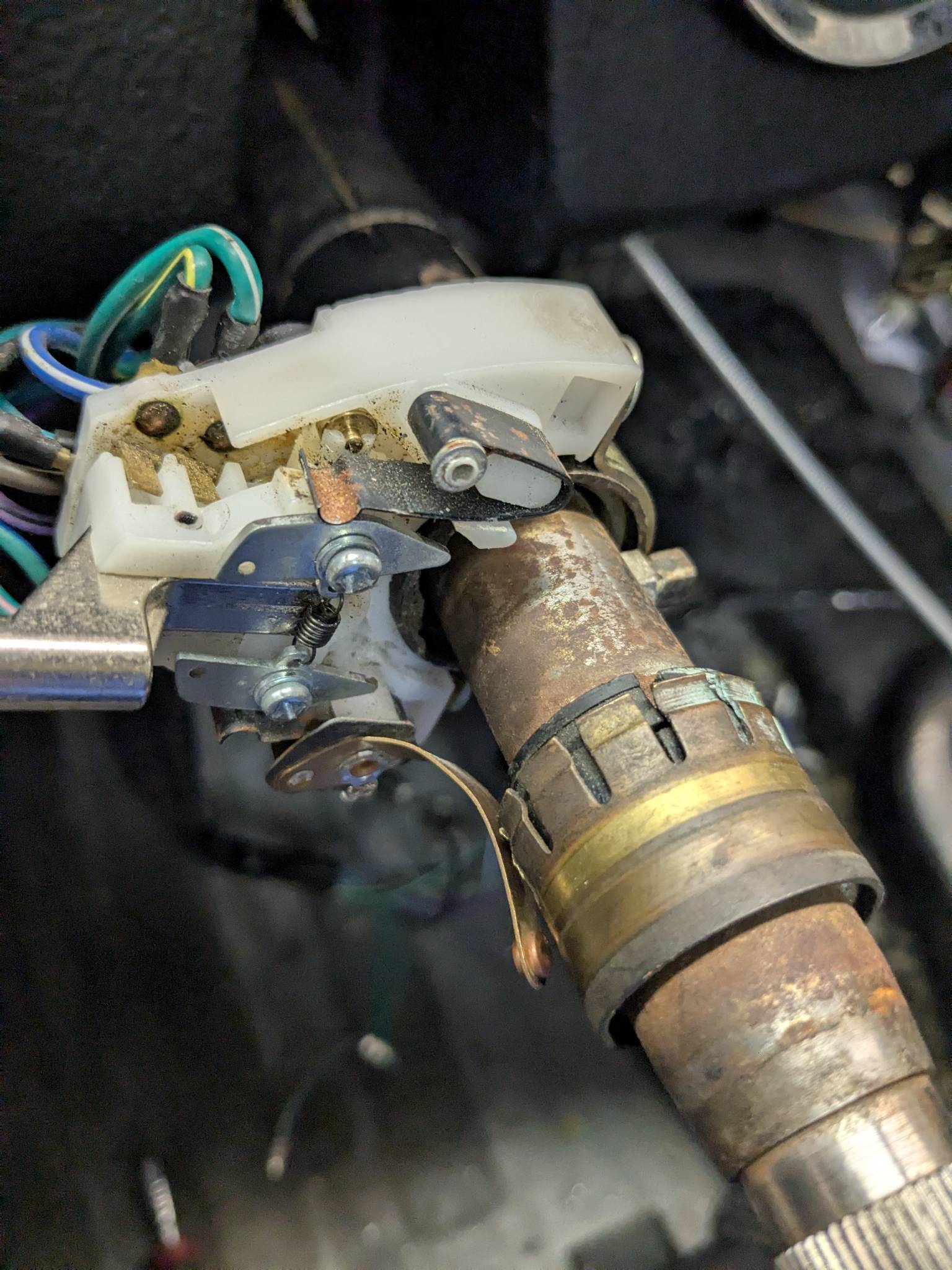

Ma languette en cuivre se place mal également. Sur mon comodo mk1 j'ai bien les 2 fils mauves. Pas sur le MK2. Faut il brancher le cylindre ?

La lamelle contact n'est pas assez pliée;
L'ergot (ou le commodo ?) est du mauvais côté (arrêt clignotant après remise à zéro du volant)

Merci pour ces précisions. J'ai monté la colonne dans ce sens à cause du mepla du cardan de colonne de direction. Cela veut dire qu'il à été monté à l'envers. Je remettrai en conformité dans 10 jours environ.

J'ai remis la colonne et la languette en place.
Il me reste les fils suivants à brancher
Sur le faisceau 72: bleu; bleu rouge, marron.
Sur le comodo mk1 : vert orange ; vert bleu ; vert jaune ; marron.

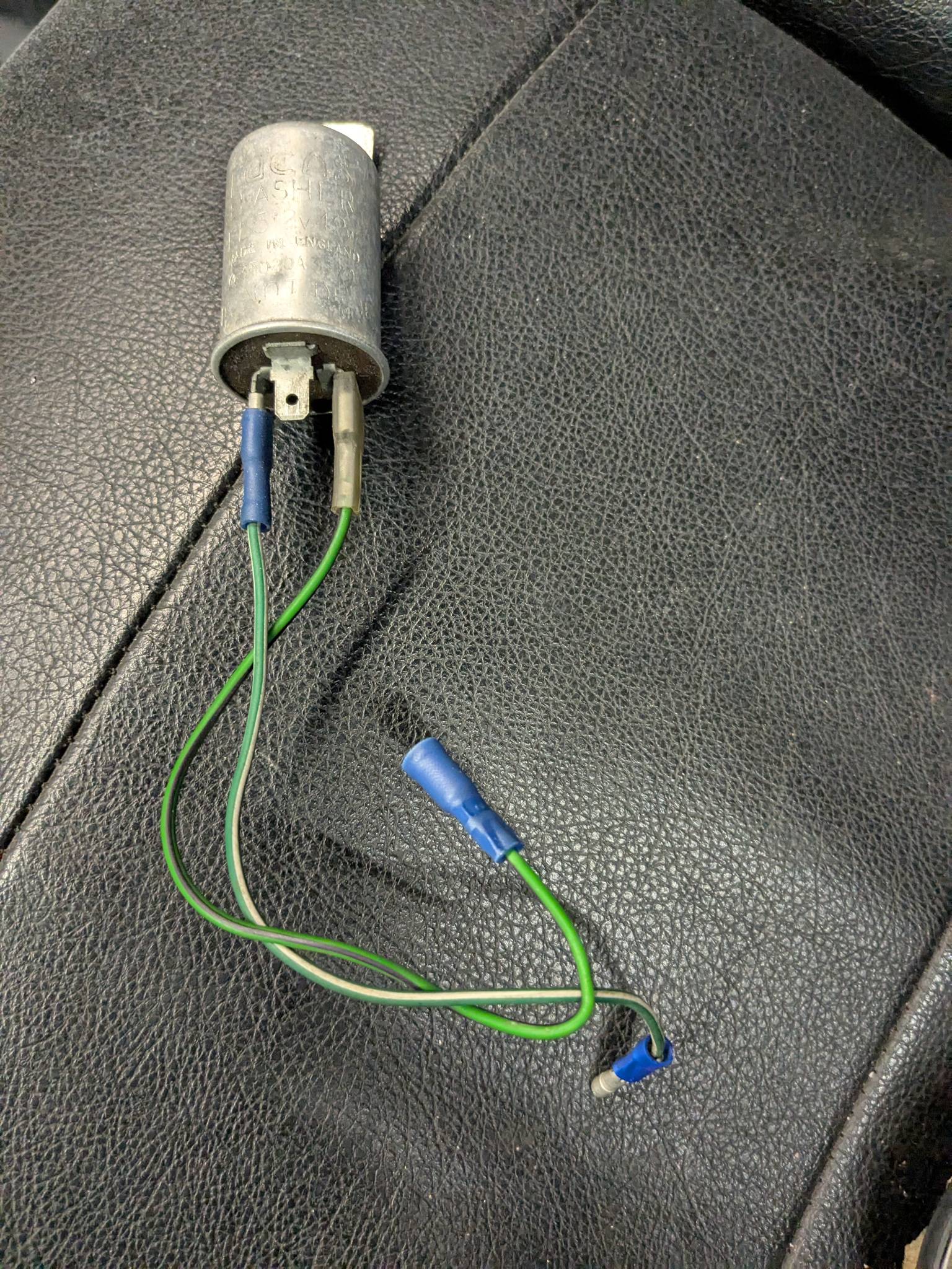

La centrale clignotante: vert noir ; vert blanc et la 3eme cosse la masse (+ ou -)... C'est vraiment pas facile ce patchwork....
