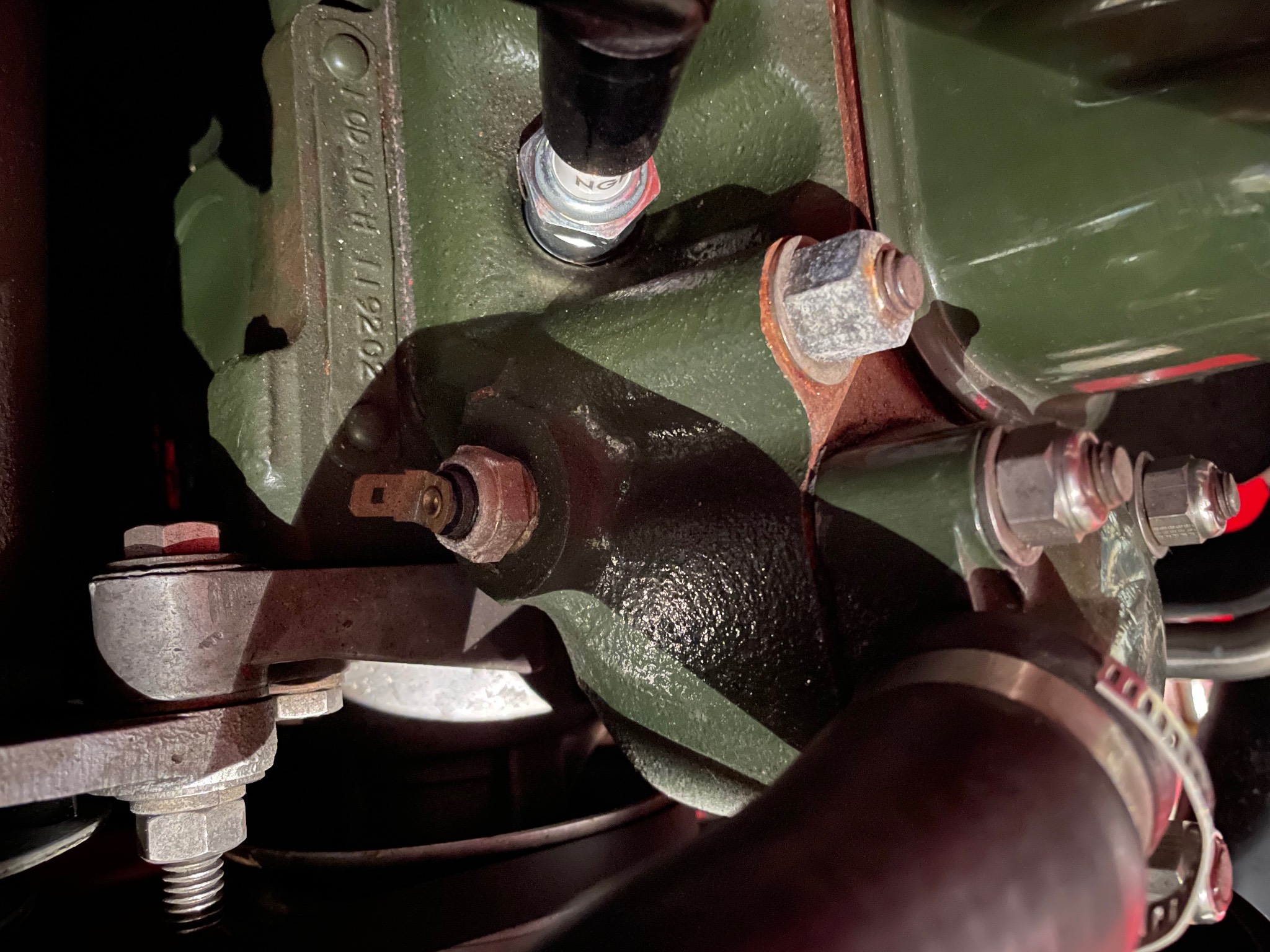

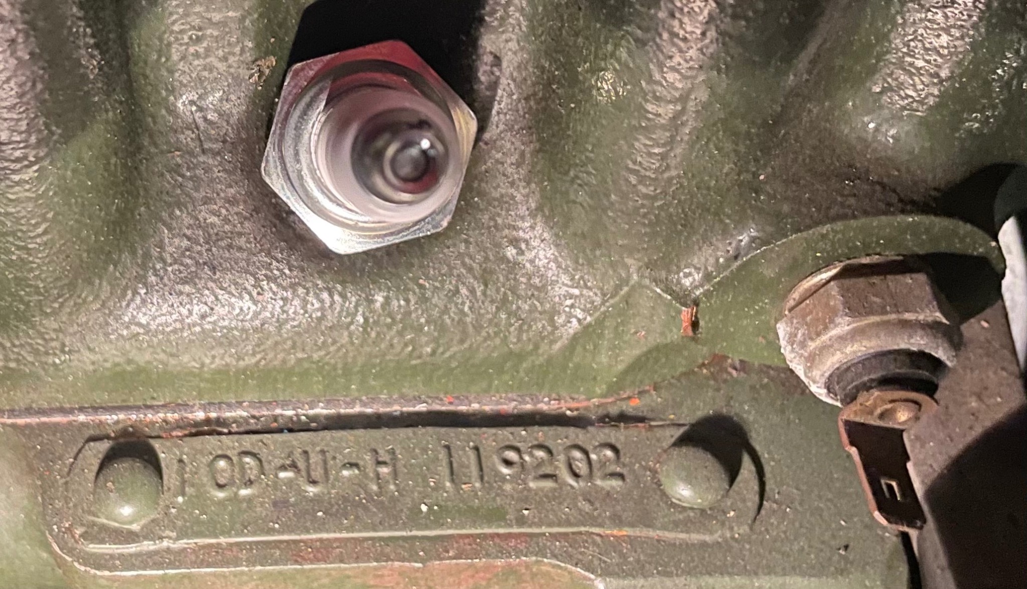

[img][/bonjour qui peut me dire à quel moteur correspond ce numéro ( quelle voiture )
Et à quoi sert cette cosse libre à droite du numéro ( qui a t’il de branché normalement
- IMG_5085.jpeg (659.76 Kio) Vu 1072 fois

Bonjour Saby
Effectivement , ce serait un moteur Austin A40 Farina ? C'est le moteur sur la Frogeye que je viens d'acheter ......
Quant à la cosse , je pensais aussi a une sonde pour la température d'eau .Mais la voiture a une sonde branchée sur le haut du radiateur .Et qui ne doit pas bien marcher , car la température ne monte pas a plus de 120°F

Bonjourune sonde branchée sur le haut du radiateur
Celle-ci doit être dédiée au déclenchement d'un ventilateur électrique ?

Sur quel voiture est-il monté (si?) ?à quel moteur correspond ce numéro ( quelle voiture )
la sonde sur le radiateur ?Oui , c’est ce que j’ai sur la mienne
une A donc... ?
Sur une Austin A40 MkII 1100, la sonde de température d'eau est sur la culasse.
Sur une MGA aussi.

Bonjour , le moteur s’avère être un 1098 d’Austin A40 mk2
Il est sur une Frogeye que je viens d’acheter
Et la température de l’eau affiche 120° F max …..

Ok, j'ai zappé une réponse.
Nonobstant (
), il serait plus simple et plus rapide de poser une question "concise" et pas une devinette....
exemple "il y a un moteur 10 D-U-H sur une Frogeye... est-ce le bon ?"
La réponse est NON.
Sauf erreur, la Frogeye (MK1) est équipée d'origine d'un 948 cc (9CG) et sa culasse d'origine n'a pas de trou pour la sonde thermique; cette dernière étant effectivement branchée sur le radiateur.
Nonobstant (
La réponse est NON.

Je savais que ce n’était pas le moteur d’origine
Je pensais à un MG de midget
Mais la lettre D. E me disais rien
