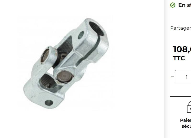

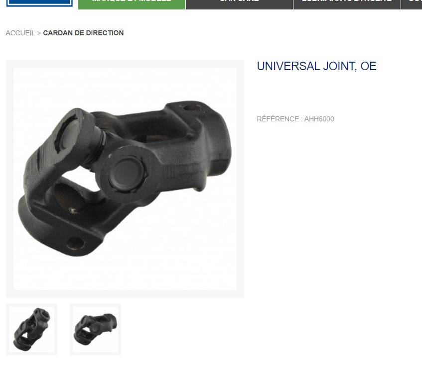

Hello,
en cherchant je trouve 2 types de flector (cardan) identique que ce soit chez betaset ou limora ou datch, et 1 modèle qui semble bien plus "massif" chez Moss, mais qui est plus proche de mon modèle d'origine, qu'en dites vous ?
Certains ont ils déjà optés pour l'un ou l'autre modèle ?
Capture d’écran 2023-09-04 174802.jpg (19.12 Kio) Vu 445 fois
Capture d’écran 2023-09-04 174701.jpg (27.33 Kio) Vu 445 fois
