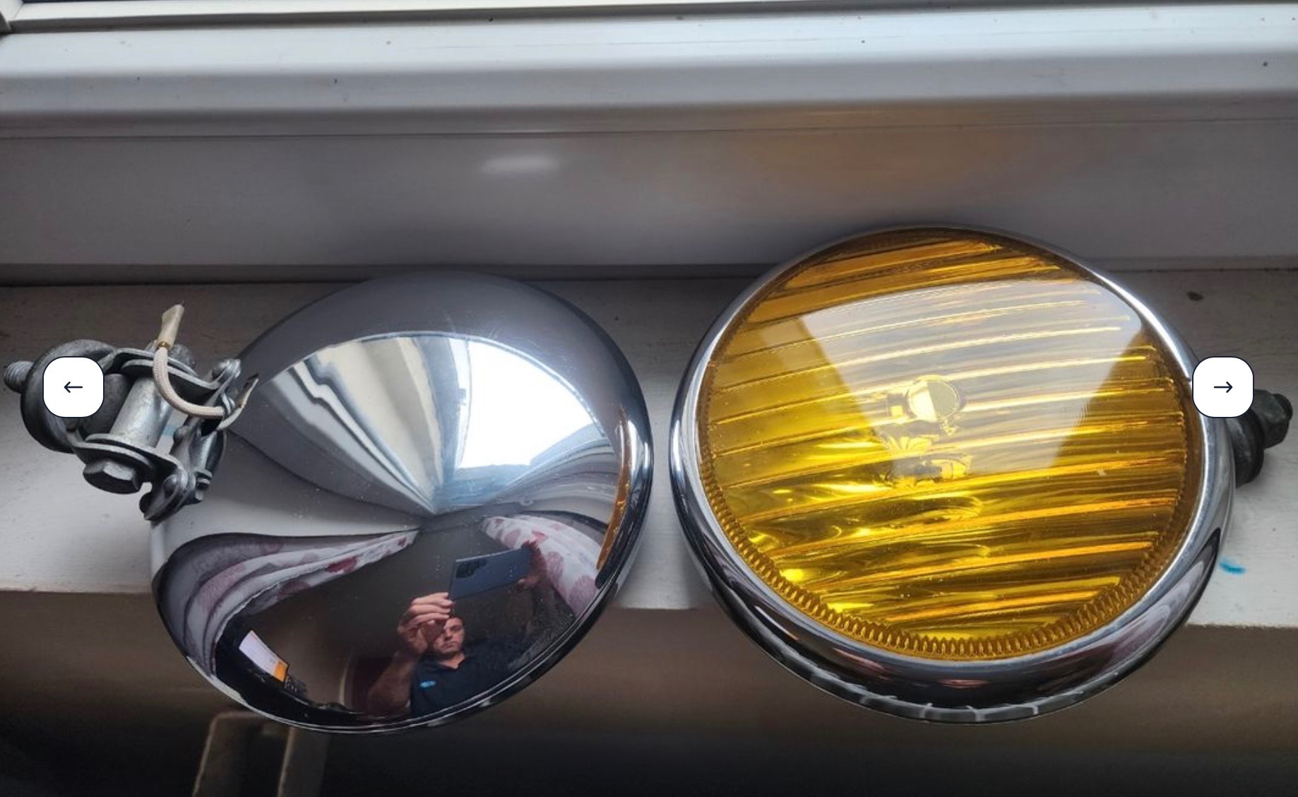

Sur ma MGC de 69, j'ai l'opportunité d'installer des phares longue portée (jaune de 150mm) d'époque fabriqué par Scintex Sanor. (photo en piece jointe).. Je ne suis pas 100% sure que c'est une bonne décision... Cela change quand meme beaucoup le look de la calandre avant... Si vous avez installé ce genre d'équipement, quel est votre feedback? Votre experience? Il faut quand meme percer le pare choc chromé, ce n'est pas une decision a prendre a la légère!
Merci pour votre retour

- phare longue portée.jpg (288.7 Kio) Vu 721 fois

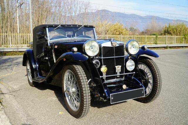

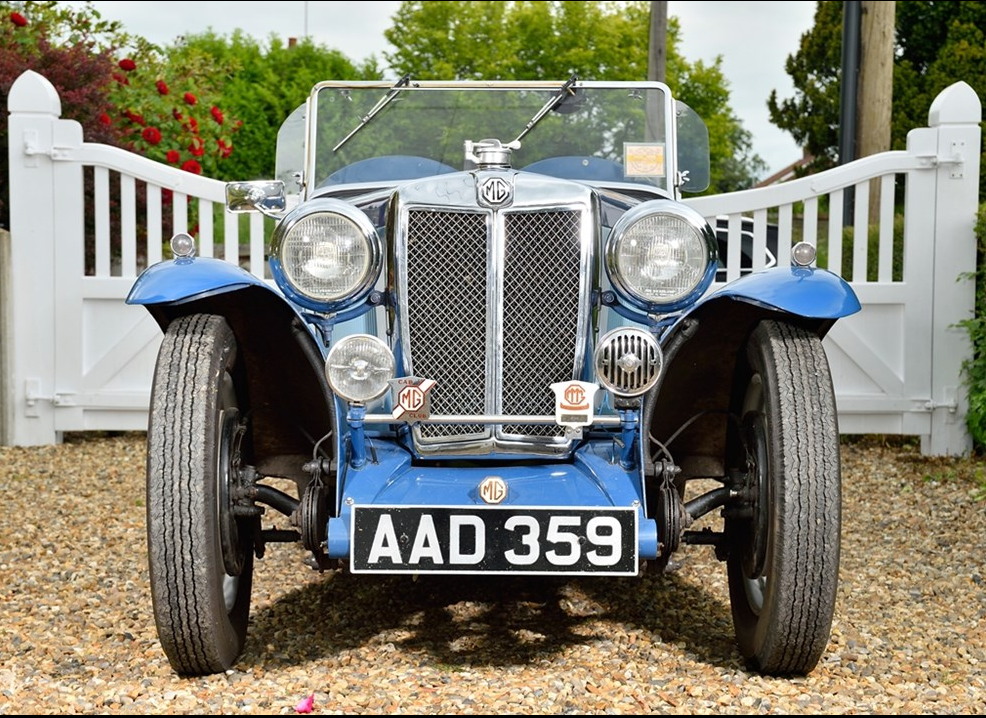

Sur les plus anciennes, il était au centre et des fois à gauche.

Ou des fois à droite :
Ou 2, un de chaque côté...

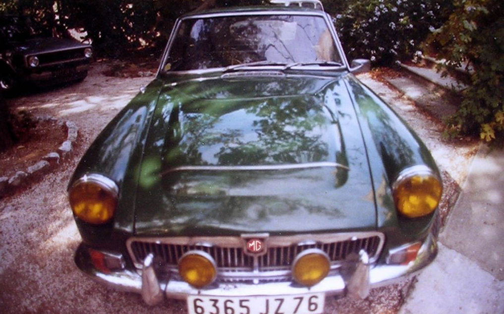

si la bagnole est une chrome bumper, derrière le spoiler, à l’emplacement ou sur la photographie se trouve le support de phare et l’anneau se trouve les longerons, d’origine pour la fixation des ferrures de support des pare chocs il y a deux gros boulons qui traverse le longeron. en utilisant ces deux boulons, très solide, pas besoin de renforts …
si la caisse est une rubberbumper c’est un peu plus compliqué, la fixation du pare-chocs sur le longeron est différente.
