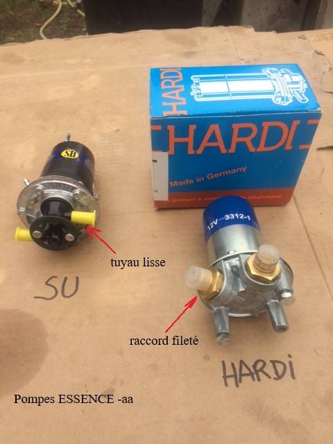

Bonjour , quelques recherches qui n'ont pas donné grand chose . Voici les photos des 2 pompes que je souhaite monter sur la Frogeye . J'avais acheté la pompe Hardi pour mon MGA ( j'ai monté une SU qui ne nécessitait aucune modification de montage !!!)
Donc sur la "HARDI" il y a 2 raccords filetés et c'est sur un filetage G1/4" cylindrique ( genre "plomberie" ???) que je dois me brancher . Existe-t'il un embout qui se visse sur ce raccord et qui permette de monter les 2 tuyaux souples pour se raccorder au tuyau d'essence rigide d'origine ? J'ai envoyé un message au vendeur , sans réponse pour le moment !!! Merci pour votre aide . Cdlt AA

Bonjour et merci M.Saby , je viens à l'instant d'avoir la réponse de "Hardi" = la pièce existe , en effet , (ref PE 1100 ) . Je viens de commander .
Je suis rassuré et je peux monter cette pompe "neuve" que j'avais "au cas où ??? pour mes autres "anglaises" .
Gros boulot sous la voiture pour positionner la pompe , prévoir le passage des fils (pas facile car la Frogeye n'a pas de porte de coffre et donc "spéléologie" !!! ...à mon âge !!!) , vidange réservoir , coupure tuyau ... Que du bonheur . Bien sûr , ce n'est que du plaisir pour ce "petit machin " qui m'aura bien "laminé" . Merci Saby et bravo pour votre aide . AA

Réponse tardive ?Existe-t'il un embout qui se visse sur ce raccord et qui permette de monter les 2 tuyaux souples pour se raccorder au tuyau d'essence rigide d'origine
OUI ! (Pompe SU mais c'est pareil )
(Coude/Olive/Ecrou) + durite souple armée.
Attention à la commande ; chez certains fournisseur, la référence AUA1478 ne concerne QUE le coude.
