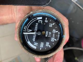

Capteur dans l'eau bouillante et blocage de l'aiguille au 2/3 du N donc à environ 65 ou 70 degrés
Il va falloir démonter et regarder le mécanisme. Bien vu SABY
Également merci aux autres pour leur science.

Ça y est . Démontage du TBD et inspection des compteurs .
Je viens de plonger la sonde dans de l'eau à ébullition.
Cela vous semble t-il normal . J'ai un doute . A ébullition, l'aiguille ne sera-t-elle pas plus loin?

Après inspection du mécanisme tout semble conforme . Un coup de WD40 est-il judicieux ?
C correspond à 30 degrés et H à 110 donc je ne suis pas très loin .
Peut-être que ma voiture ne chauffe tout simplement pas !

l'eau est a ébullition à 100° pour moi l'aiguille devrait être plus haute vers le H là tu es sur 90°

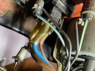

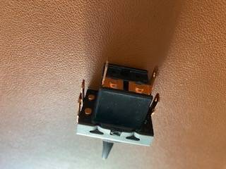

Quelques modifications au tableau de bord :
Changement de l'interrupteur des feux de croisement pour un plus vintage .
En revanche, la numérotation a l'arrière n'est pas la même.
Étant un peu faiblard en électricité, je vous sollicite pour le branchement une fois de plus.
Ci-dessous les photos de l'ancien et celui du nouveau .

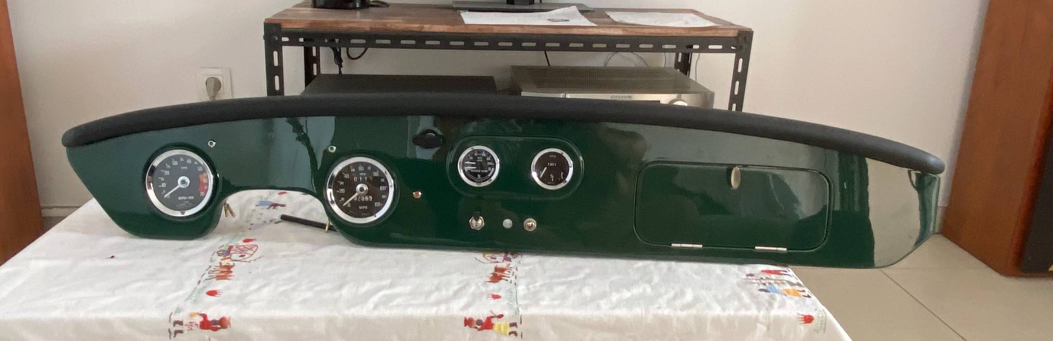

Le nouveau TDB en cabine

En cours de montage
Re: une MIDGET sous les tropiques
Magnifique couleur!

Super boulot...belle couleur

Merci a tous , quelques modifications à faire :
Voyant led trop petit et différence de teinte donc remise en peinture

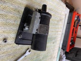

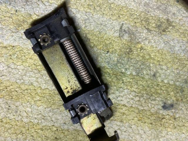

Remise en route ce jour apres 7 mois d’arret mais la bobine d'allumage s'est mise à fumer au niveau de la petite résistance extérieur (ballast ?)
Le branchement n'a pourtant pas été modifié. Est-ce normal ? Et cette pièce est-elle indispensable ?

Serait-ce un vernis qui chauffe. ou de l'huile ?
Une photo ?
Sans la résistance, c'est la bobine (si Rbt < 2 ohms) qui va chauffer...
La résistance est propre?s'est mise à fumer au niveau de la petite résistance extérieur (ballast ?)
Une photo ?

Rien d'anormal à 1ère vue

Référence de la bobine ? GCL 110 ? 1,5 Ohm?
Pas de gras sur la résistance ?

Non sèche et intacte mais sent une odeur de chaud .JMAU a écrit : 21 août 2023, 15:16 Référence de la bobine ? GCL 110 ? 1,5 Ohm?
Peut-être de la poussière ou de l'humidité après un temps d'arrêt prolongé.
Je vais remonter et surveiller de près

Vérifie quand même que la résistance est bien isolée électriquement de son support.

Rien non plusJMAU a écrit : 21 août 2023, 15:27 Vérifie quand même que la résistance est bien isolée électriquement de son support.
Affaire à suivre

Oui bien isolée mais malgré le remontage et nettoyage il y a de la fumée qui sort de cette résistance ballast et le voyant TBD qui ne s’éteind pas vraiment et qui clignote légèrement.
C’est grave docteur ?
Sachant que j'ai refais le Tableau de bord et changé les voyant par des voyant LED
