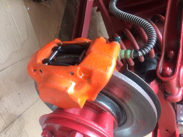

Bonjour , quelle galère pour remonter les cache-poussière sur Triumph spitfire MK2 !!! ( dans la gorge du piston + gorge étrier ) . Je crois qu'il y a pire ( me rappelle pas exactement ) : le montage des cache-poussière avec un anneau élastique "torique" ( souvenir "très énervant" ...si je me souviens , mais sur quelle voiture ??? ) . Que c'est pénible !!!

Bonjour , fin des "opérations" ( rodage en cours !)
PS : "je ne recommencerai pas"
