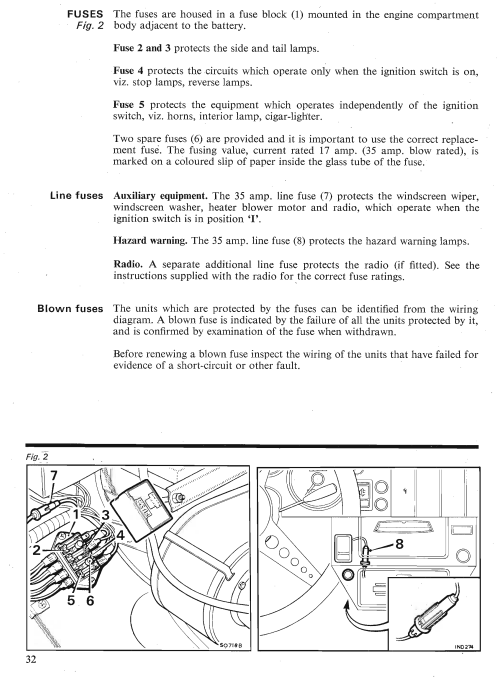

Bonjour tout le monde.
J'aurai besoin d'un coup de main, après avoir réussi à trouver la doc technique et le schéma du faisceau de ma MG Midget MK3, j'ai réalisé qu'il y manqué l'amperage, si quelqu'un a les valeurs en ampère de ces derniers, ça serait top.
Et par curiosité je me pose la question, si je mets un fusible avec un amperage inférieur de ce qui est demandé, le fusible va casser, mais si j'en mets un avec un amperage supérieure, que ce passe t-il ?

Avec un ampérage supérieur , :beuh:... risque d'incendie
Les fils risquent de fondre...
Klaxon(s) = commencer par 17/35, s'il ne tient pas... un 20/50 classique ou un 20A voire un 30A moderne.
Pour le reste, des 17/35 classique ou un 15A (un 20A ?) moderne...

Quand tu dis 17/35, c'est un fusible avec un amperage compris entre 17/35 am, ou c'est totalement autre chose ?

C'est un fusible qui supporte 17 ampères en continu et qui claque à 35 ampères :
C'est marqué dessus...

Ahhh très bien, Merci tout le monde pour votre aide :)
Il me manque plus qu'a trouver l'ampérage des derniers fusibles, notamment le 3 (sur le schéma de la pièce jointe il est marqué comme le 4ème)
