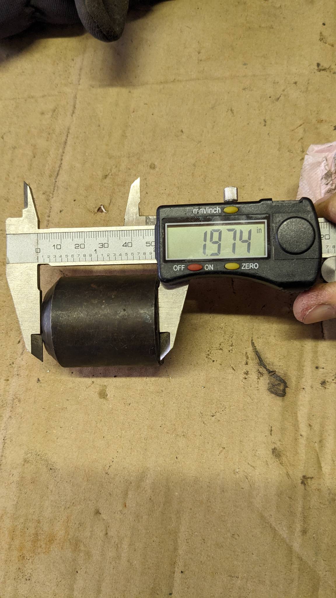

Je viens de mesurer mes entretoises.
Celle installée que j'ai démonté et une de plus que j'ai en stock.
Elle mesurent toutes les deux 1.974 pouces.
L'espace entre les 2 roulements est effectivement de 2 pouces (2.006)

lorsque vous serrez et que le moyeu ne tourne plus c’est parce que le serrage met les billes en contrainte parce que le centre du roulement ne va pas en butée contre l’entretoise. pour une raison inconnue…
mettez une rondelle, un peu épaisse, entre l’entretoise et le roulement et serrer, pour voir.
