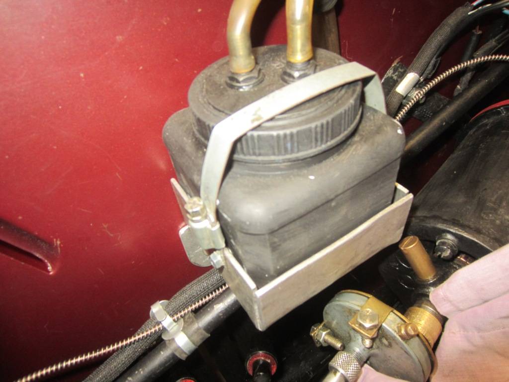

J'ai installé un bidon plastique d'un litre que j'ai peint en noir mât sur ma TF Midget.
Il faut simplement le relier sur le tube de purge du radiateur et sur le bouchon du bidon, puis j'ai mis un passe-paroi maison et un bout de tuyau jusqu'au fond (- 10 mm). Puis un second passe-paroi pour éliminer si trop plein.
Ca fonctionne très bien.
