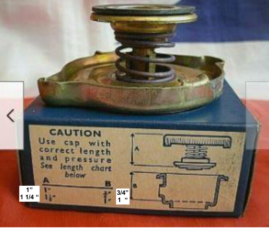

Je viens de coller un joint nitrile de 3mm sur le 7lbs, et maintenant ça ferme correctement.
Ensuite, je verrai pour le bocal, et peut-être l’allumage électronique.
Re: Bouchon radiateur
J'ai vérifié sur la mienne j'ai 26mm et 27,5 respectivement sur le radiateur et le bouchon. Ca fait 15mm de compression quand MGAguru préconise 32mm. Je suppose qu'avec 15mm d'appui je suis en dessous de 7lbs. Non?
Je précise que comme sur la photo de JMAU, et contrairement à Francky, je n'ai pas de joint dans le fond du bouchon.

C'est certainement mieux, mais quid des 7lbs... ?Je viens de coller un joint nitrile de 3mm sur le 7lbs
- Messages : 1617
De 24 à 27 mm, j’ai bien 3mm d’écart.
Lorsque je positionne le bouchon, un léger effort est nécessaire pour être en appui complet.
Quand je visse le bouchon, la marque sur le joint est légère, donc, à priori, ça ne modifierait pas le tarage du calorstat.
