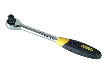

Quid d'une clé spéciale et où la trouve-je?
mes bouchons sont des carrés de 1/2" -> directement avec la clé à cliquet
MGA1600
Messages : 388
Enregistré le : 18 mars 2011, 09:13
Re: Outillage pour MGA
Message par MGA1600 »
Chez Norauto j'ai trouvé une clé universelle avec plusieurs embouts carrés différents, l'un correspond forcément. Je n'avais pas d'embouts à la bonne dimension avec ma clé à cliquet.

temp100
Message par temp100 »
MGA1600 a écrit :Chez Norauto j'ai trouvé une clé universelle avec plusieurs embouts carrés différents, l'un correspond forcément. Je n'avais pas d'embouts à la bonne dimension avec ma clé à cliquet.
ben non ... y a pas 1/2 " :lol:
Directement avec la clé à cliquet, sans embout ...
le carré du cliquet d'un cliquet 1/2 bien sur ... le 3/4 c'est trop gros
baldwin
Messages : 794
Enregistré le : 31 janv. 2011, 22:26
Région : Luxembourg
année : 1958
Message par baldwin »
C'est ce que je fait également ... il y a un micropoil de milimètre en moins au début je poussais même le vice en ajoutant un petit bout de carton sur l'un des pans de la clé pour qu'elle soit bien serrée et qu'elle ne ripe pas
