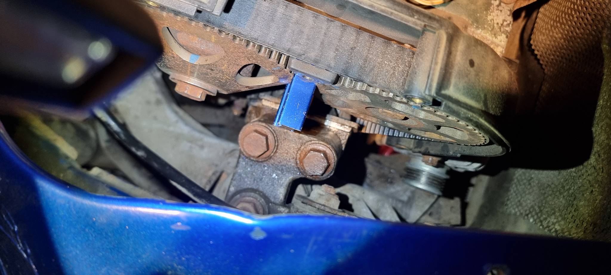

Toutis il y a une chose qui m'interpelle sur la photo la poulie de gauche est bombée para port de celle de droite chez moi les deux sont identique.
Au passage je ne suis toujours pas arrivée a desserrer les deux vis j'attend mon fils qu'il m'apporte un chalumeau, concernant la vis du tendeur j'ai finalement réussis a l'enlever avec la visseuse a choc mais pour y accéder j'ai du découper la tole.

La Trophy est équipés du système VVC.
Il y a des déphaseurs sur l'admission qui donne ce décalage et un 2ème courroie côté boîte.
Si ta F est une 120cv pas de décalage (je présume même que les poulie sont identiques)

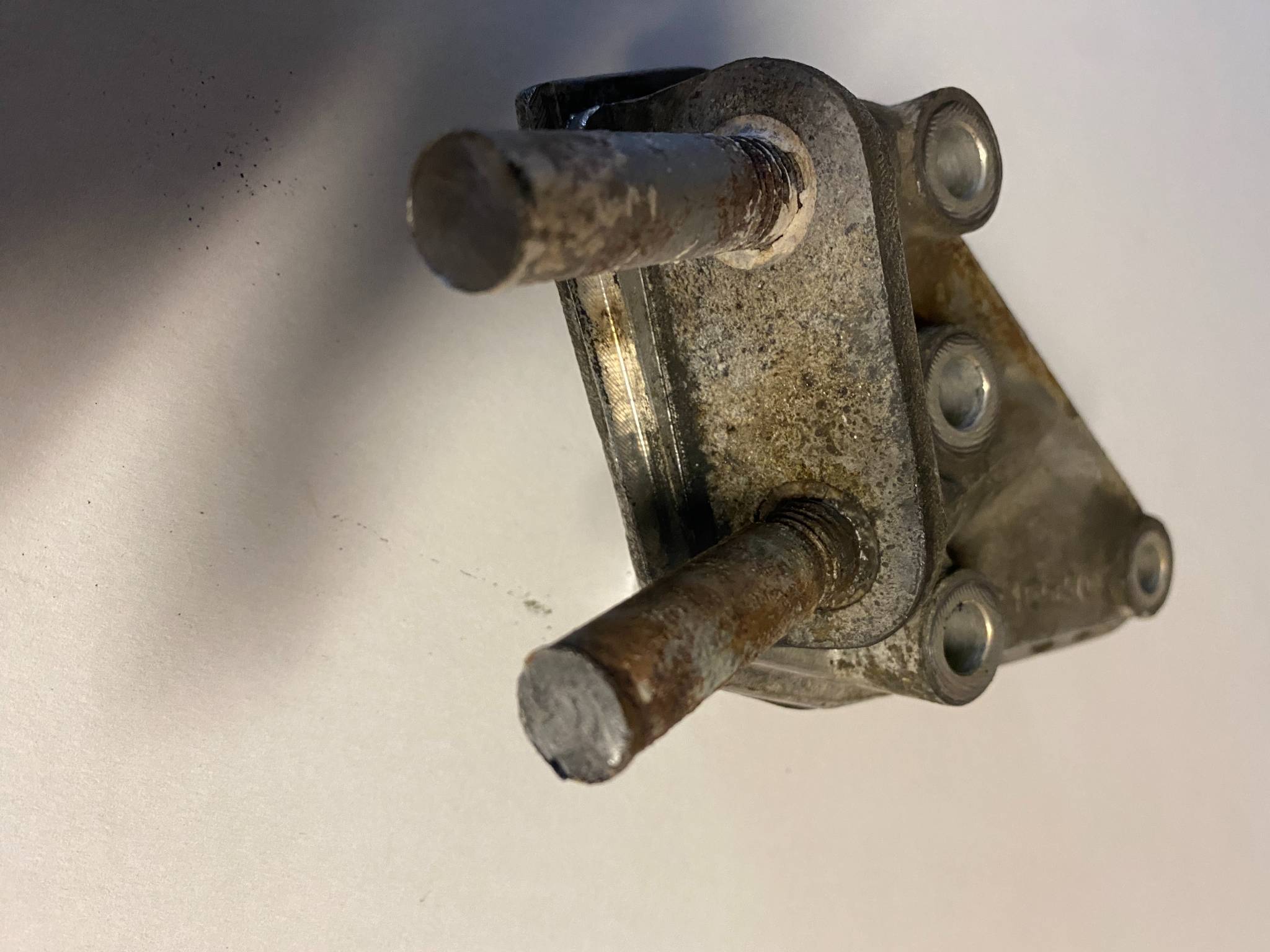

Finalement j'ai réussi a déposer la courroie sans dévisser les deux boulons (clé a choc puis chauffe au chalumeau utilisation de grosse barre de fer pour avoir du couple rien n'y fait) , pour faire j'ai défait la pièce dans la quelle sont visser les fameux boulons pas facile d'accès pour enlever les quatre boulons mais c'est faisable et puis c'est la seule solution.

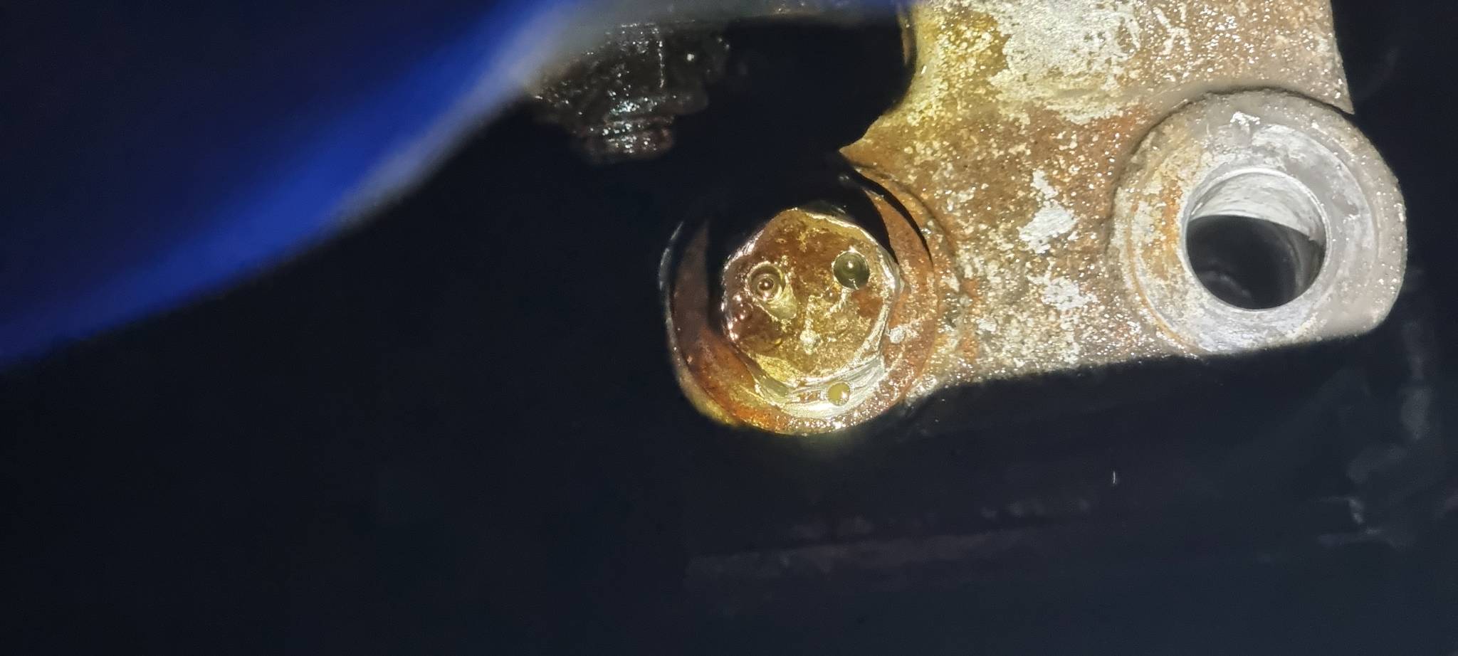

J'ai aussi tenté les vis du support.
J'ai la plus galère qui ripe.
Je pense que j'ai acheté un beau petit tas de rouille.
Ça fait presque 2 semaines que je mets du WD40 tous les jours.
J'ai acheté ce matin une bombe de froid, je tente demain du choc thermique.
Chauffet le support moteur et refroidir la vis.
Ensuite ça va être un petit trou sur la tête de vis ...
Bref à suivre

Des petits nou... choses qui n'avancent pas :saispas:
La bombe froid, Bah c'est pas très froid.
J'ai réchauffé bien 10 minutes mais pour le moment ça ne bouge pas.
Donc maintenant des petits trous
Les 2 dans l'empreinte de 18 communiquent.
Maintenant c'est WD40 et WD40....

Encore un week-end sans résultat positif sur l'extraction de cette satanée vis.
J'ai récupéré un nouveau support moteur pour couper celui de la Trophy.
