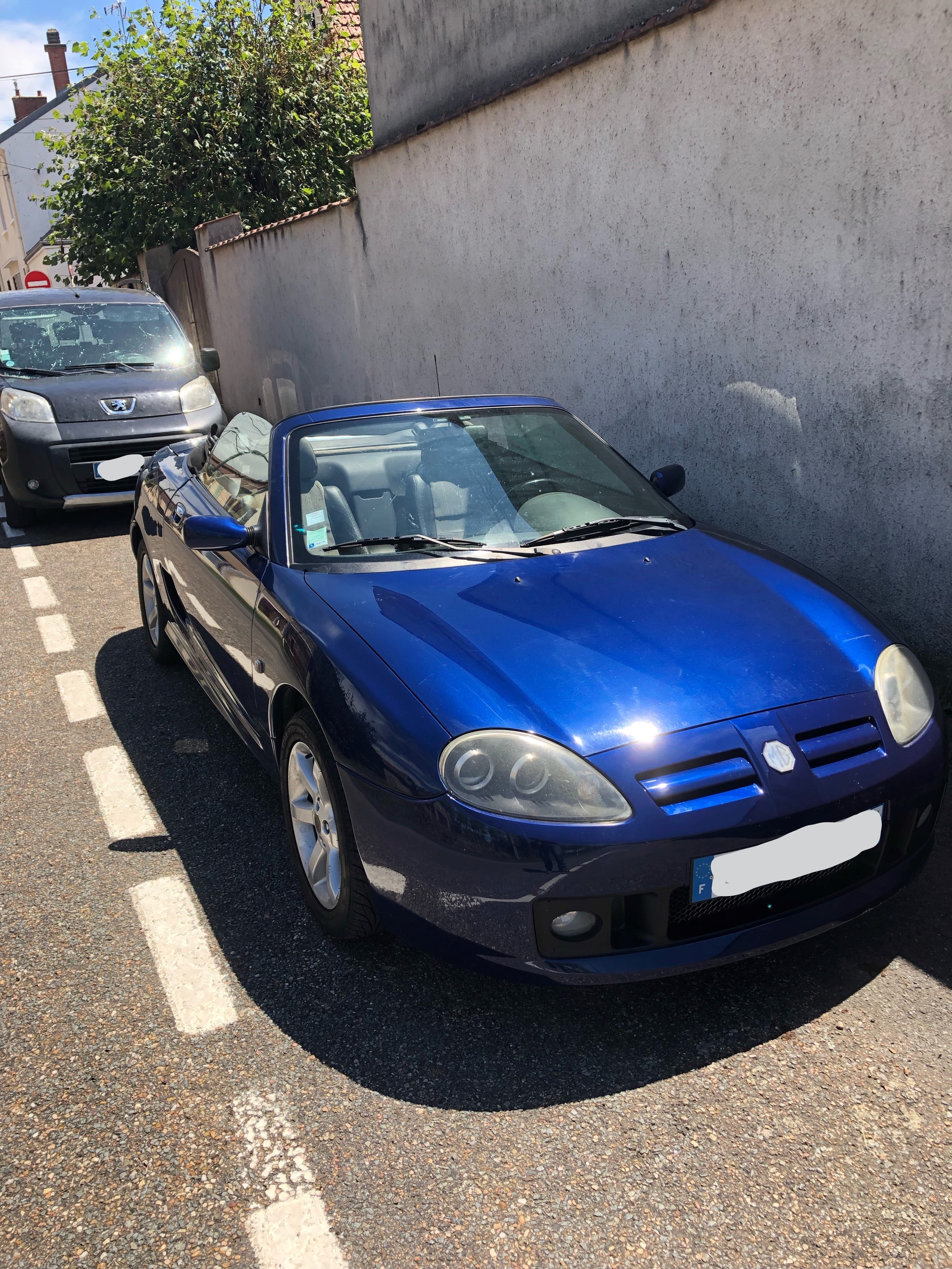

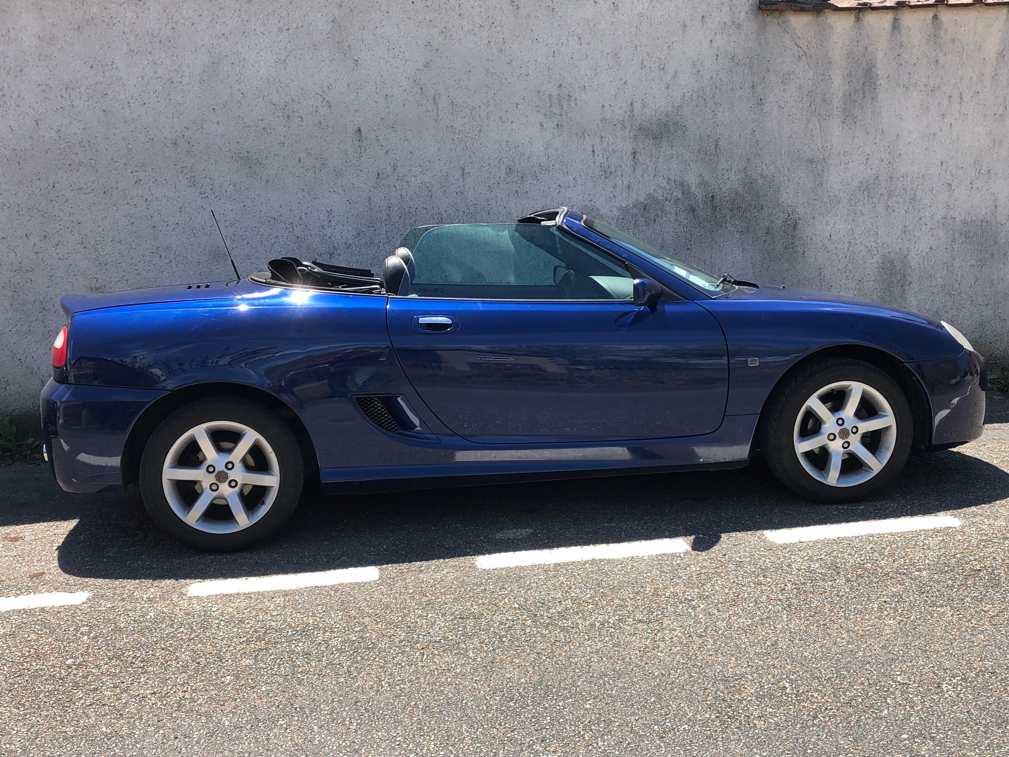

Voici maintenant ma voiture : une TF 135 bleu métallisé, en conduite française, j'ai choisi celle-ci pour ces deux raisons, et le fait qu'elle n'était pas très loin de chez moi, elle est dans un état moyen et a été quelque peu négligée, mais bon, je ne l'ai du coup pas eu pour très cher et j'ai les connaissances et les moyens technique de corriger tout ce qui doit l'être :
La voila, la peinture est belle de loin, mais beaucoup de petit défaut, elle sera refaite en temps voulue, les trains roulant sont d'origine d'après moi donc du jeu un peu partout et des caoutchoucs fatigués, les disques sont rincés, etc, ça sera le premier poste : check up trains roulant et remplacement de tous les silent blocs, disque et plaquette neuve, réfection étriers avant arrière, passage en durite avia, purge complète. Rien de grave ou d’inquiétant en soit, elle est juste dans son jus.
Dans le même temps je m'occuperai de l'habitacle, comme sur beaucoup les boutons de chauffage sont cassé, le fond de la console de chauffage est passé, les moquettes de sol se décollent, et la casquette du tableau de bord est cassée, 2-3 trucs à rafraichir mais rien de grave, je referai faire les siège également, le cuir est détendu et l'alcantara bouloche, rien de surprenant.
