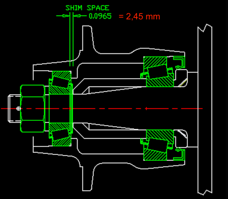

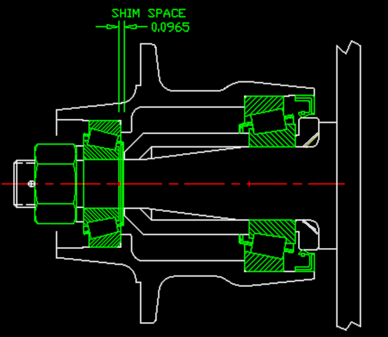

Les entretoises assurent le maintien en place des 2 bagues intérieures des roulement coniques à rouleaux.
Les cales d'épaisseur servent à ajuster le jeu fonctionnel de 0,05 mm des roulements.
Lorsque les roulements sont remplacés, les tolérances de fabrication peuvent modifier le jeu en conséquence.

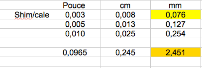

Le jeu fonctionnel de 0,05 mm
à un poil près ....
Quand la cale mini fait 0,08mm ça va être difficile...
D'autre part 0,0965 " = 0,24 cm = 2,4 mm
Capture d’écran 2025-12-12 à 13.03.40.png (13.9 Kio) Vu 251 fois
Roller Bearings setup1 (1).png (106.4 Kio) Vu 251 fois
Source :
https://mgaguru.com/mgtech/suspensn/fs206b.htm
