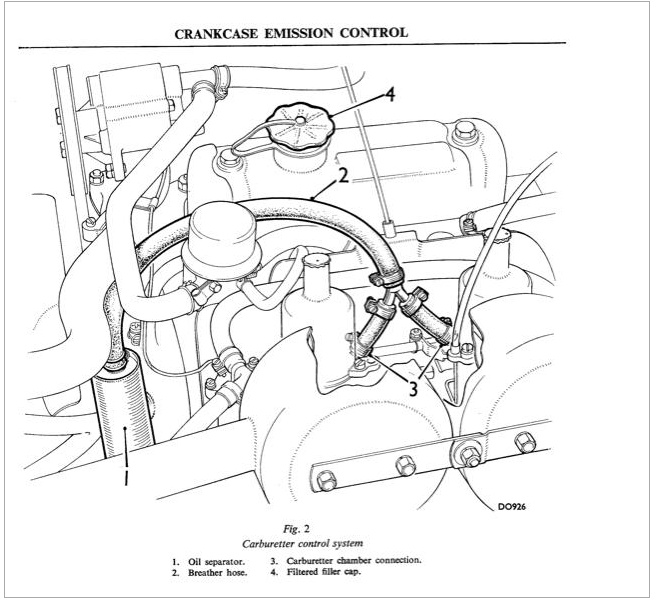

Il me semble qu'il existe une liaison entre le circuit d'huile et la rampe de carburateurs SU.
Quelle est la fonction de cette liaison et comment cela fonctionne ?

une liaison
Oui.
Capture d’écran 2025-10-08 à 13.04.26.png (205.05 Kio) Vu 1406 fois
Une séparateur d'huile aspire les vapeurs d'huile du bas moteur par le carter de distribution vers les carburateurs. S'il ne sépare plus rien du tout, c'est de l'huile qui passe...

De mon point de vue; à virer avec la pompe à vide... Comme sur les MGB!
Peut être remettre un bouchon de cache culbuteurs (remplissage d'huile) avec une aération.
C'est une version US je suppose.
A supposer aussi que les segments soient bien tiercés avec une coupe aux recommandations constructeur...

JMAU a écrit : 08 oct. 2025, 12:13
une liaison
Oui.
Merci pour la qualité de cette réponse.
Cela, veut t-il dire que si le séparateur ne fonctionne pas correctement, ça pourrai générer une consommation d'huile entrainant des émissions importantes de fumée blanche ?
une liaison
Oui.
Sur une 69, je ne me rappelle pas de cette installation?

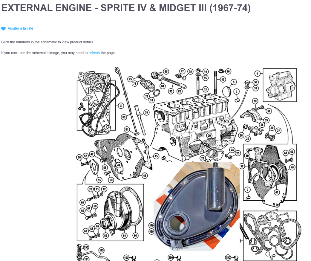

Ref : Moss ?
Capture d’écran 2025-10-08 à 14.54.32.png (609.68 Kio) Vu 1357 fois
Cela expliquerait les fumées bleues avec une moteur bien refait ?

JMAU a écrit : 08 oct. 2025, 14:04 Ref : Moss ?
