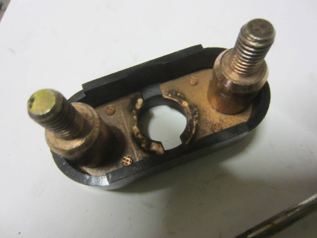

Posté : 29 sept. 2025, 16:36
par Orque
manxman,
J'ai eu exactement les mêmes symptômes avec le commutateur de démarrage.
Voici une photo au démontage
Francky a réalisé un excellent tuto ici https://www2.mgcontact.eu/phpBB2/viewto ... &start=120
Facile à remettre en état.
