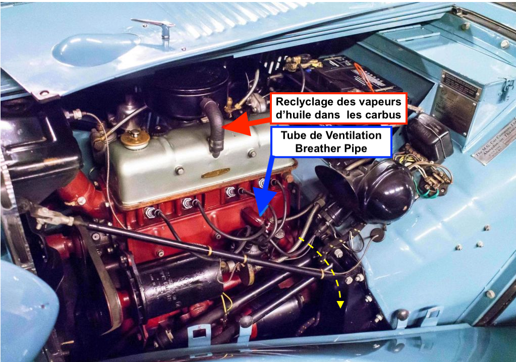

Le reniflard (conduit en métal qui part du carter d'huile du côté des carbus) qui remonte sous les carbus et qui est prolongé par une durite qui vient se loger le long de l'intérieur de la carrosserie
??? Ce tuyau part vraiment du carter d'huile ? c'est bien un tuyau d'huile ???
Normalement, le "breather pipe" est situé à l'arrière gauche du moteur : il part de l'arrière de la tape latérale sur le bloc moteur et plonge sous la caisse ?

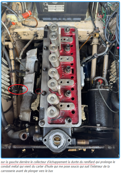

Sur le coté gauche, tu n'as plus le couvercle latéral avec la mise à l'air et son tube de décharge devant la boite à pédale. D'où l'installation de ce piquetage sur le carter.
Qui a réalisé cette prise sur le carter d'huile ?
Le bas moteur doit être en surpression (et il va falloir trouver pourquoi), donc le niveau remonte et sort pas ce conduit qui je pense est pris bien trop bas.
Sur ta jauge, il faudrait vérifier si c'est bien la bonne. Il doit il y avoir le numéro 24407 ENGINE MOWOG
Sur cette photo, la prise du tuyau sur le carter est ici ?
Grosso modo, tu es à 200 mm plus bas que la sortie du couvercle latéral d'origine. Ton problème de rejet d'huile n'est pas étonnant.

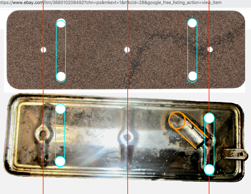

les trous sur le joint en liège sont au 4 coins ...
Certes,mais ils ne sont pas sur le portage entre la trappe et le bloc. Normalement une ventilationdoit avoir lieu entre le bas moteur et la sortie du coude de ventilation... (avec le tube "plongeur" d'origine, c'est mieux...).
Capture d’écran 2025-10-01 à 11.19.53.png (951.61 Kio) Vu 1382 fois
Le problème vient peut-être du collage du joint qui empêche tout passage des vapeurs.
Ou ajouter un trou en face du coude de ventilation pour le cache standard.
Dans ton cas en face de l'enjoliveur... censé respirer...
il y a cette sorte enjoliveur avec le MG dessus qui cache "l'event" qui est dessous et laisse passer les gaz...
Capture d’écran 2025-10-01 à 11.54.51.png (203.15 Kio) Vu 1375 fois
A condition de ne pas le boucher :suspect:
Je ne comprends pas trop pourquoi le joint est "plein".
