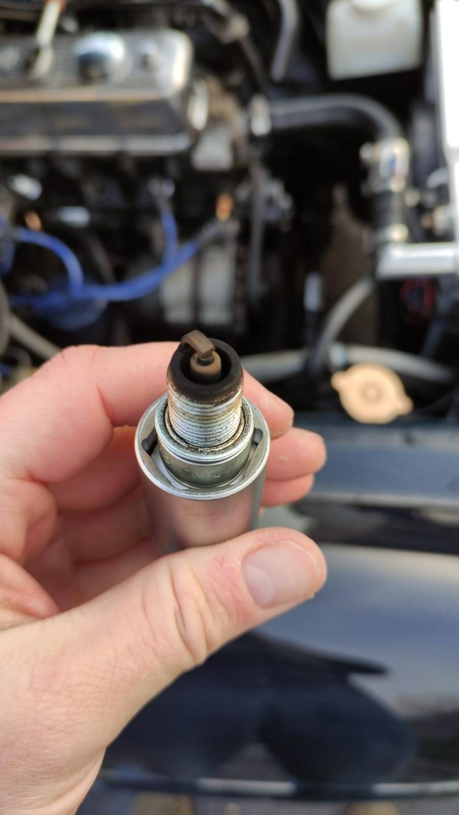

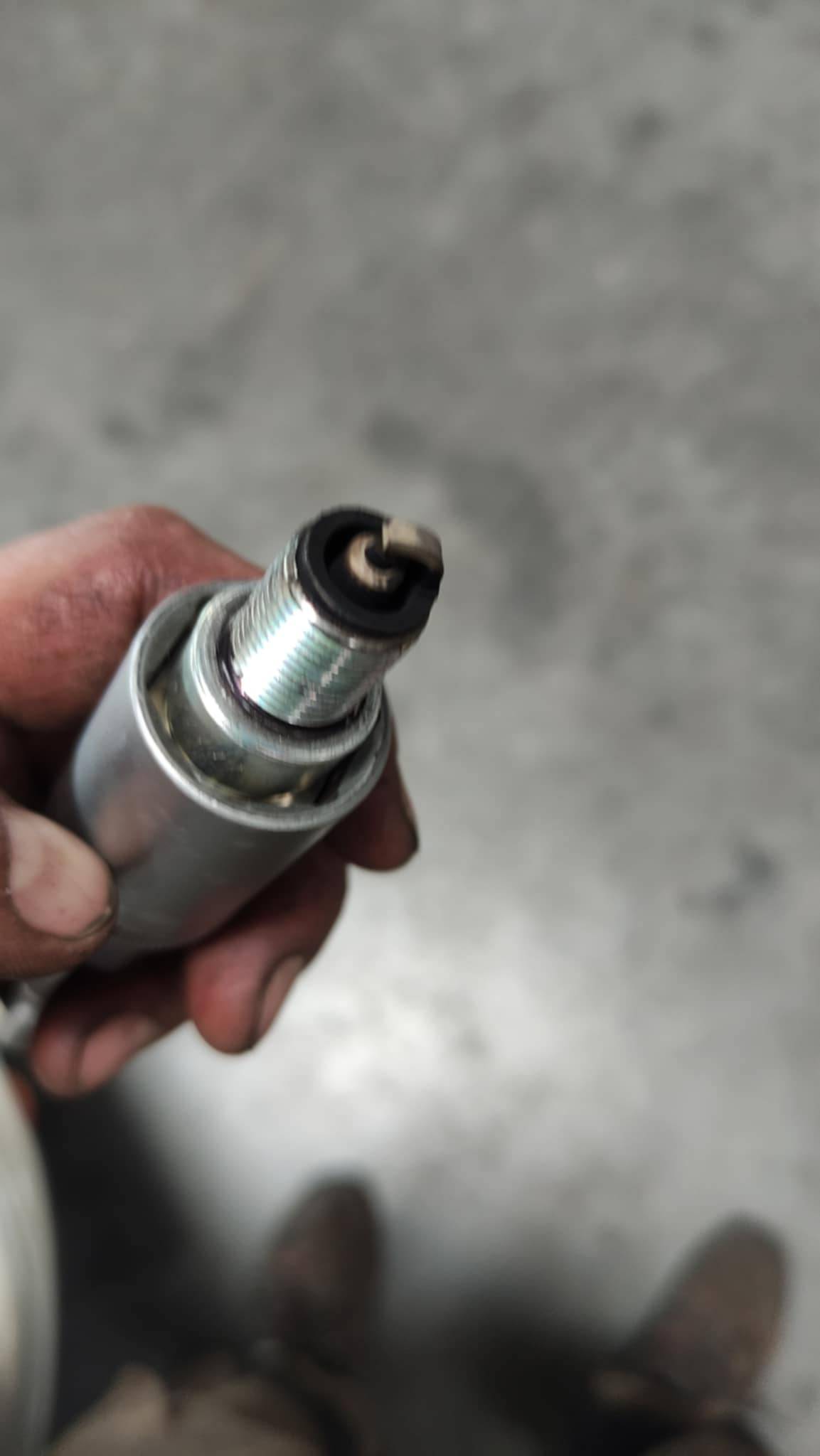

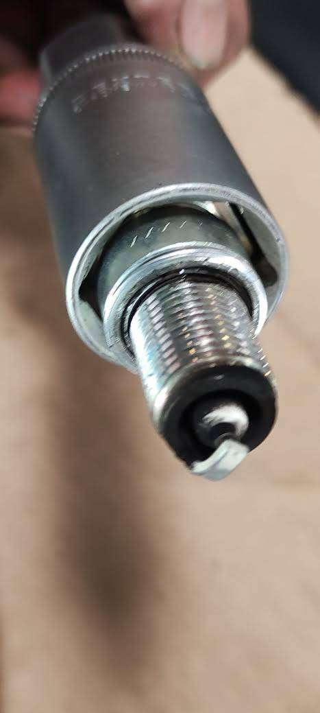

Bonjour à tous !
Voulant donner un peu de réactivité au moteur , je suis passé en aiguille AAU + Filtre type KN.
Le moteur est beaucoup plus volontaire mais à une certaine tendance à chauffer et bougies blanches, pétarades à la décélération malgré la richesse à fond.
En origine (aiguilles ACD + filtres papiers) la richesse est parfaitement gérable.
Set du moteur :
-1800cc
-Collecteur inox + ligne Maniflow
-Carbus bon état, nettoyés, conduits alignés.
-Filtre GREEN dans boite à air.
-Compressions des cylindres à froid 175psi / 12 bars
Je ne vois donc pas comment augmenter la richesse, malgré des aiguilles prévues pour 1870 voire 1950cc. :suspect:
Merci aux savants d'avance :jap:

Re: Richesse AAU HIF4
Posté : 01 sept. 2025, 11:08
par JMAU
Bizarre : couleur des bougies, pétarade à la décélération, ça chauffe... = pauvre de chez pauvre !
Tu as bien vissé pour enrichir ?

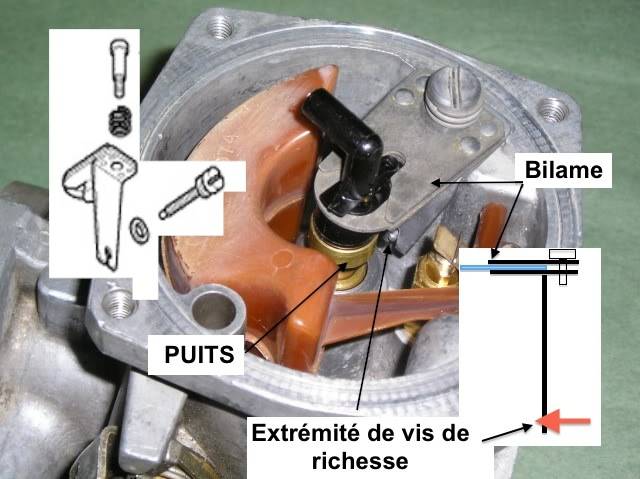

Posté : 01 sept. 2025, 13:24
par Totol
Merci pour vos réponses,
Oui oui vissé à fond, du mieux mais plus de plage de réglage @JMAU
@SABY L'écrou de puit du HIF4 à le même rôle que sur le HS4 ? je ne pensais pas la hauteur était réglable sur le HIF.
Posté : 01 sept. 2025, 13:57
par Totol
La vis du bilame permet-elle de régler la hauteur du puit ?
Posté : 01 sept. 2025, 14:41
par saby
je n’avais pas vu que il s’agissait de HIF, désolé :-)
la vis de fixation du puit ne sert que à sa fixation, il y a une vis de réglage pour la hauteur du puit.
il existe des sites pour la comparaison des aiguilles.
si vous aviez une bonne carburation, pourquoi en changer ?
Posté : 01 sept. 2025, 16:32
par JMAU
Les AAU étant plus riches que les ACD, le problème doit venir des filtres ????
