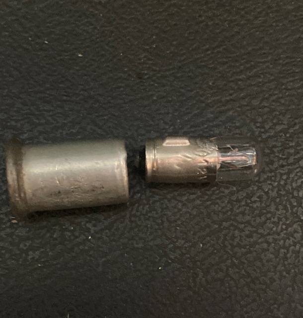

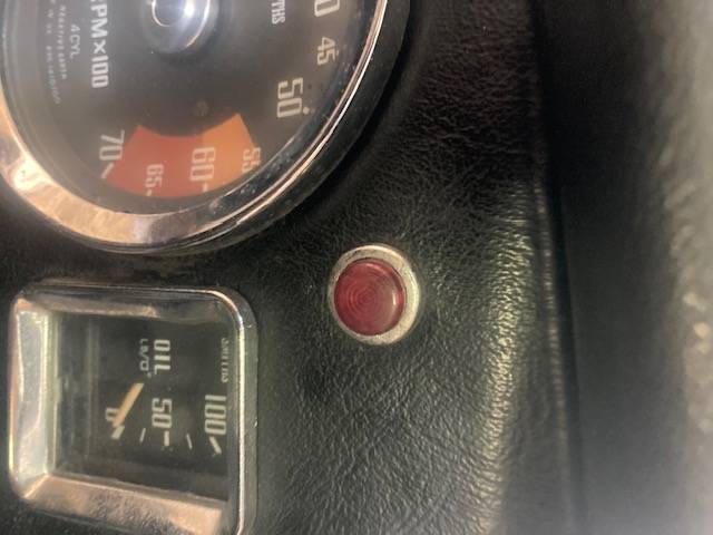

comment feriez vous pour changer la douille de l'ampoule ignition qui est hs et qui est difficile d'accès derrière le tableau de bord ?
En essayant de débloquer l'ampoule grillée la douille m'est resté dans les mains et rien que pour essayer d' enlever l'ampoule en passant par dessous derrière , torticolis et lumbago garanti.
Je me dis que ça serait plus simple de démonter un compteur et faire ça en façade , à votre avis ?

Pour a part, après avoir fait si nécessaire un repérage avec le minimum de contorsions possible, en rentrant sous le tableau de bord sur le dos et par le côté, porte grande ouverte et siège reculé (je suis vieux), je trouve plus pratique de retirer le compteur assis, au toucher, sans regarder ce que je fais.

la partie basse s'est coupée et est restée avec les fils et la partie cylindrique est venue avec l'ampoule :-(

En fait c'est la languette qui relie le fil marron/jaune à la douille qui s'est cassé. Tu peux ressouder (étain) le fil dans un petit trou au bas de la douille (dremel ?)
Le fil marron jaune vient de l'alternateur (ou du régulateur). Le blanc (au cul de l'ampoule) va avec les autres blancs au contacteur de démarrage.
Quand l'ampoule est grillé, l'excitation de l'alternateur n'est plus alimenté : il ne débite plus. Le moteur tourne sur la batterie : elle se vide.

Des connecteurs classiques ou "bullets" male/femelle avec gaine isolante thermorétractable ou connecteurs rapides... sur les fils de même couleur.
J'ai 10 cm de fil sur ma douille.
Pas besoin de soudure !

avant de me lancer dans le démontage d'1 ou 2 compteurs pour accéder au nid de vipères derrière le TdB je suis preneur de tous conseils avant de faire quelque chose que je pourrai regretter amèrement ...
Passer par dessous pour accéder est vraiment compliqué , je ne vois pas où sont raccordés les fils de la douille.
L'ampoule de mon côté est aussi un modèle à baïonnette fine pour aller se loger dans le témoin rouge

Done, j'ai démonté les 2 , ça sera + facile ! il faudra que je me raccorde avec les anciens fils , ils sont pris dans le faisceau général sous scotch, préfère pas y toucher ! JMAU quand tu reviens je suis preneur de ta douille si ok ? Je pense que la tienne Snakeed 14 ne rentrera pas dans le logement, j'en profite aussi pour demander, je sais que plusieurs d'entre vous l'ont fait , par quoi avez vous remplacé vos ampoules à filament ?
