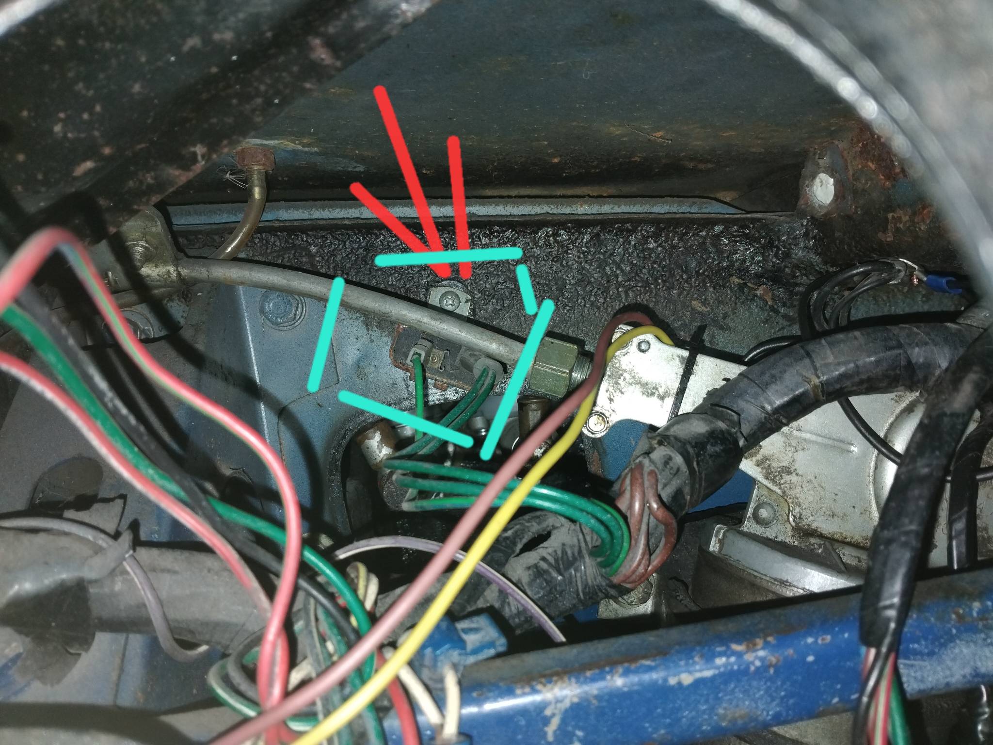

Bonjour à tous.
Je continue la restauration de ma MG B cabriolet de 1976.
En essayant de remettre un peu d'ordre dans ce bazar derrière le tableau de bord, je vois ce module inconnu ( entouré en vert sur le photo) près du gros écrou du câble des essuie glaces.
Qu'est ce que c'est ?
Merci d'avance de vos avis.

c’est quoi
c’est le voltage stabilizer, qui transforme le 12V en 10V pour alimenter la jauge à essence.

par Philoupop
Et si on veut aller plus dans le detail du principe, il hache le 12V en impulsions dont la largeur fluctue selon sa tension d'entrée pour fournir une énergie constante au circuit sonde + jauge d'essence.
Ce système à bilame proche du clignotant, créé avant l'arrivée des semi-conducteurs est très astucieux. Sa version électronique fournit, elle, du 10V permanent.
Fin de la minute utile de WIkiPhil.
