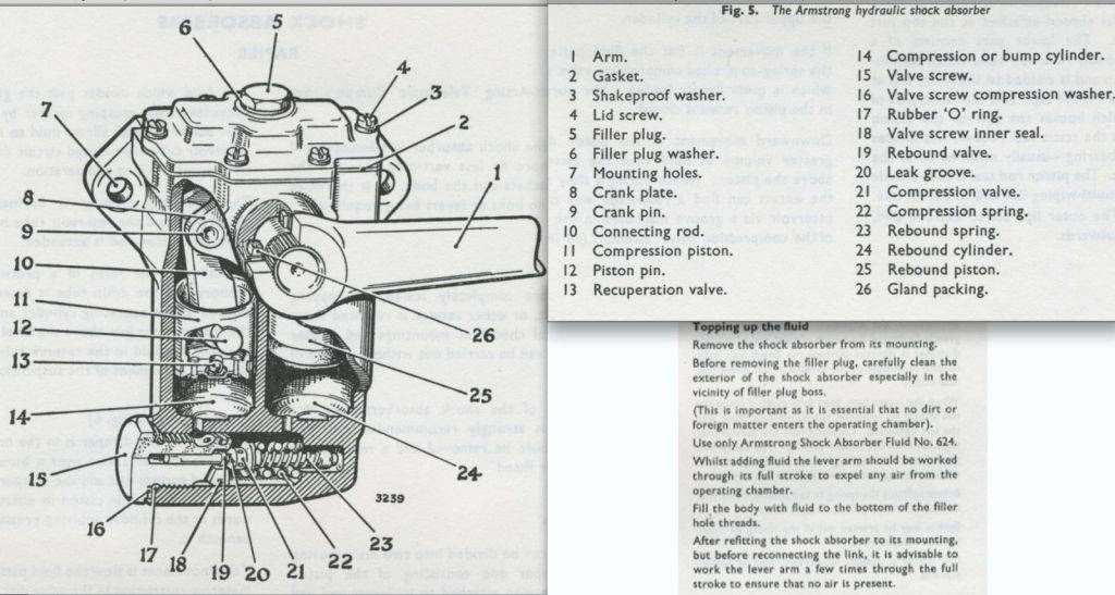

Voici :
Entretien
La principale chose que nous essayons de faire ici est de nettoyer les chambres et d'enlever l'ancienne huile hydraulique et les débris. Retirez le bouchon de remplissage supérieur et l'ensemble de soupape sous le bras. Retirez doucement la plaque de recouvrement si elle est installée. Égouttez tout l'ancien fluide tout en exerçant les bras tout au long de la course. Inspectez l'intérieur du corps de choc aussi bien que vous le pouvez pour voir s'il y a des dommages ou une usure évidente. Une fois drainé, remettez en place tous les couvercles et les bouchons et remplissez la chambre 12 avec de l'essence.
Ensuite, travaillez les bras pour déplacer l'essence vers le bas pour rincer. Retirez la soupape et le bouchon de remplissage supérieur et égouttez l'essence, puis répétez le processus 3 ou 4 fois jusqu'à ce que vous soyez convaincu que vous ne recevez plus de débris.
Dégagez tout l'essence pour vous assurer qu'il n'y en a pas. Inspectez l'ensemble de soupape pour la propreté, mais ne le désassemblez pas. Les réglages de la vanne ne dépassent pas la portée de cet article. Assurez-vous que l'ensemble de soupape est réinstallé comme il l'était à l'origine.
Réinstallez les pièces restantes et remplissez le corps avec l'huile d’amortisseur recommandée ou l'huile non détergente SAE 30w. Remplissez la chambre et travaillez les bras plusieurs fois pour expulser l'air. Remontez l’amortisseur et vérifiez le niveau une fois de plus. Il devrait être à environ 5/8" du haut. C'est tout. Cela peut être fait à n'importe quel amortisseur Armstrong. Soyez conscient que, comme la plupart des choses anciennes, déranger la «saleté» peut causer un problème dans une partie fonctionnelle, mais très marginale. Vous pouvez éventuellement les reconstruire de toute façon. Telle est la vie d'une partie de 50 ans !
