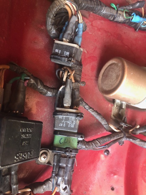

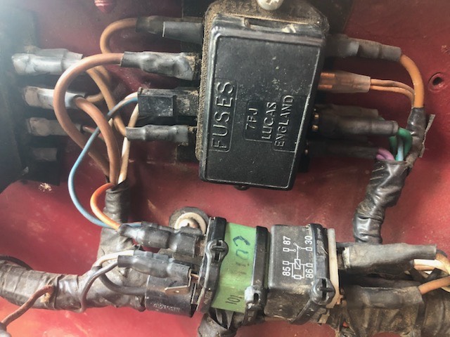

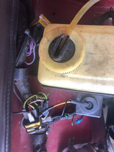

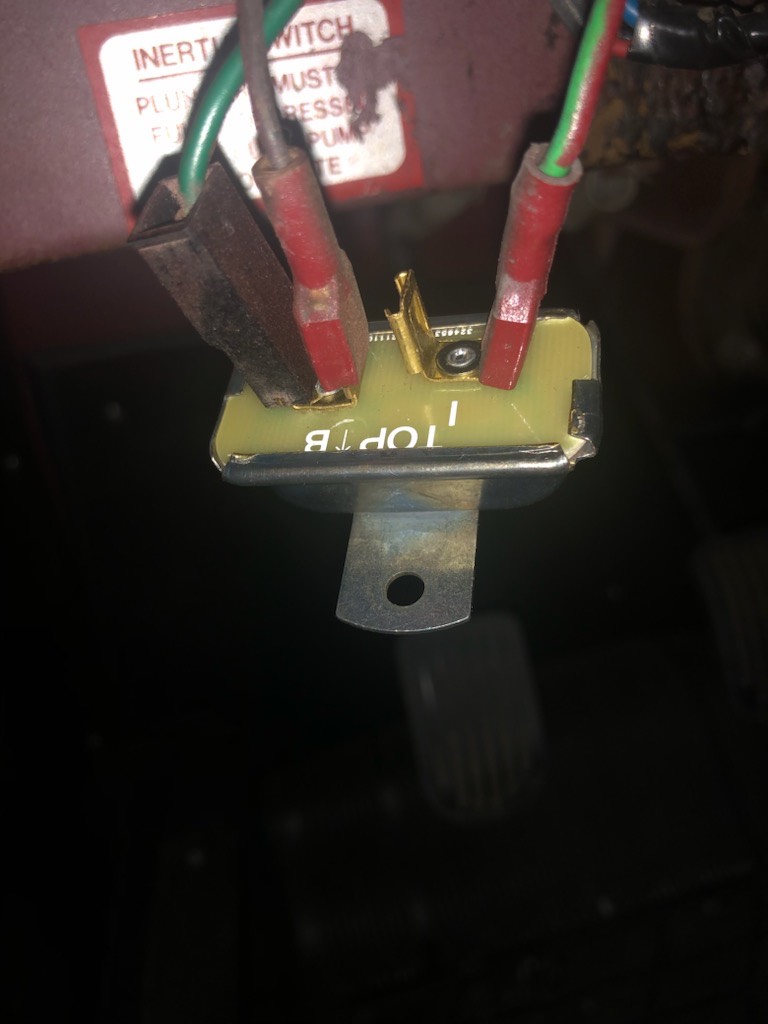

Les nouvelles de la journée, je n’ai pas beaucoup progressé car ce n’est pas simple de s’y retrouver sur le faisceau qui ne correspond pas au schéma. J’ai trouvé 5 relais là où il y en a 2 sur le schéma, il y en a 3 dont je n’ai aucune idée de leur destination. Sur les 5 j’en ai trouvé 4 qui sont alimentés et 1 qui ne reçoit rien.
Sur la dernière photo le vert.
J’ai testé le boîtier de fusible l’attachement du relais comme la sortie vers les fils verts n’a pas de courant est-ce normal?
Passons au redresseur, pas de courant sur l’entrée B. Je me propose de rechercher une alimentation et de m’en servir pour venir l’alimenter, normalement je devrais comme cela redonner vie à la jauge et à la temp moteur (mon souci). Qu’en pensez-vous ?
Merci pour votre aide
Michel
Re: Les galères continuent
Posté : 08 juil. 2023, 16:58
par saby
Qu’en pensez vous
si le fil qui est branché sur la cosse I, instruments, est réellement relié aux instruments, pourquoi pas …
Posté : 08 juil. 2023, 17:34
par Philoupop
Le boitier du "stabilizer' doit être relié à la masse pour qu'il fonctionne
Posté : 08 juil. 2023, 17:52
par saby
Le boîtier
oui, et le TOP vers le haut :-)
Posté : 08 juil. 2023, 18:15
par sharosha
Ben je l’ai trouvé comme cela pas fixé le fil noir est peut-être une masse?
Posté : 08 juil. 2023, 18:21
par saby
le fil noir
un fil noir, masse, couplé avec un fil vert, 12V, ça cause un court circuit …
en premier fixez le voltage stabilizer, sur une tôle à la masse, le TOP vers le haut et regardez ce qui se passe.
