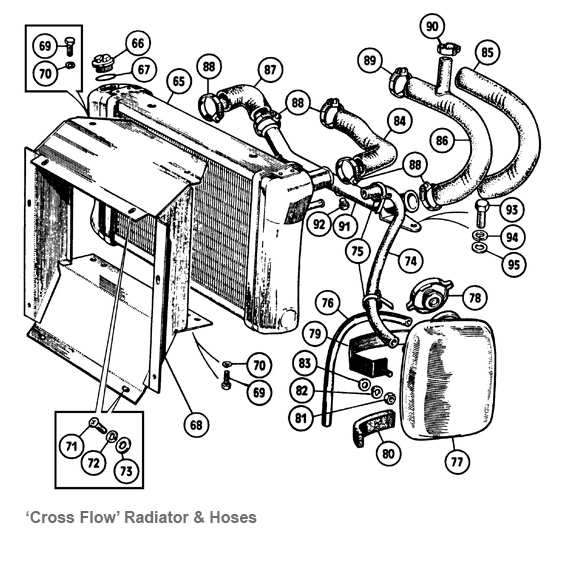

Je pense que c'est celle-là.
Tu as le vase en bas sur la photo, rempli-le à moitié, bouchon n°78.
Le bouchon du radiateur en haut n°86, tu devrais voir le liquide.
Alors, ceux qui possède le modèle doivent pouvoir confirmer, mais si liquide invisible, il faut faire l'appoint.

Merci à tous pour vos retour.
Il s'agit bien du montage de la photo.
Donc si j'ai bien tout compris:
- initialement, je rempli le circuit via l'ecrou du radiateur (n°86) + je remplis à moitié le vase d'expansion
- ensuite, par la suite, je vérifie mon niveau via le vase d'expansion en vérifiant qu'il est bien rempli à moitié.
Si ce n'est pas le cas, je rajoute du liquide dans le vase d'expansion pour compléter jusqu'à la moitié, et non via l'écrou 86.
Est ce bien cela?

Question supplémentaire : par rapport à la durite qui arrive dans le vase d'expansion en provenance du radiateur : le niveau du liquide de refroidissement doit être au dessus de son arrivée, en dessous ou peu importe?
Re: Liquide Refroidissement dans Radiateur avec vase expansion
Posté : 28 juin 2023, 12:47
par Jidé de Grasse
si la durite ne plonge pas dans le liquide, il ne pourra pas revenir ;)
En principe cette durite va jusqu'au bas du vase d'expansion

@Jmau. Le tube descend bien dans le vase d'expansion mais je sais pas s'il va jusqu'au fond.
Je vais vérifier tout ça et je vous tiens au courant.

si j’ai compris :-) la bagnole est équipée d’un radiateur crossflow avec un bouchon de remplissage, le tuyau de liaison avec le bidon démarre directement sur le bac du radiateur.

ben riton31 dit « Il s'agit bien du montage de la photo. » :-)
