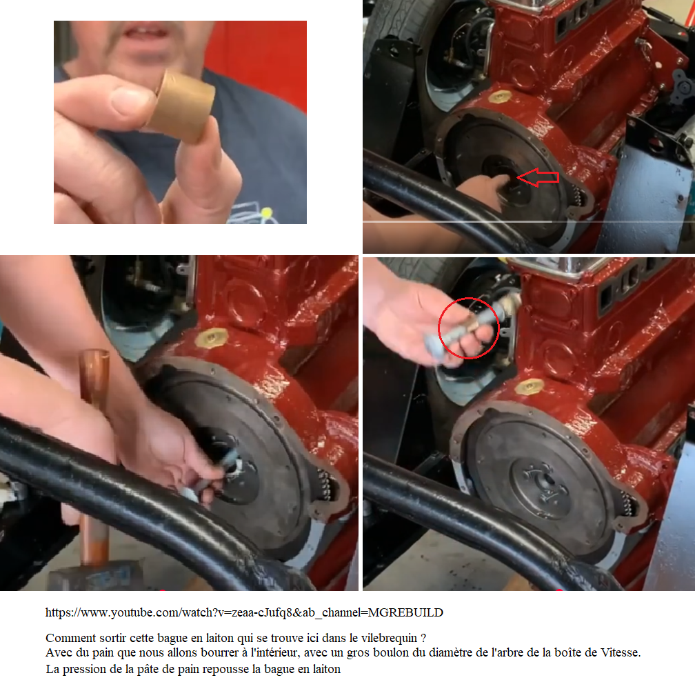

Concernant le vilebrequin, j'ai arraché la bague bronze pilote pour la remplacer avec un extracteur à inertie.
J'ai pas réfléchi à la pose de la nouvelle. Comment faites vous ? Passage au congélateur et ça rentre tout seul ou presse ou autre tactique?
J'ai rien trouvé pour celle là.

Baptoicle a écrit : 15 févr. 2025, 09:58 Concernant le vilebrequin, j'ai arraché la bague bronze pilote pour la remplacer avec un extracteur à inertie.
Voici tout simplement !
Comment retirer la bague de centrage 330-040.png (1.08 Mio) Vu 11265 fois
Ta vidéo n'est pas mal mais il te faut un outil.
