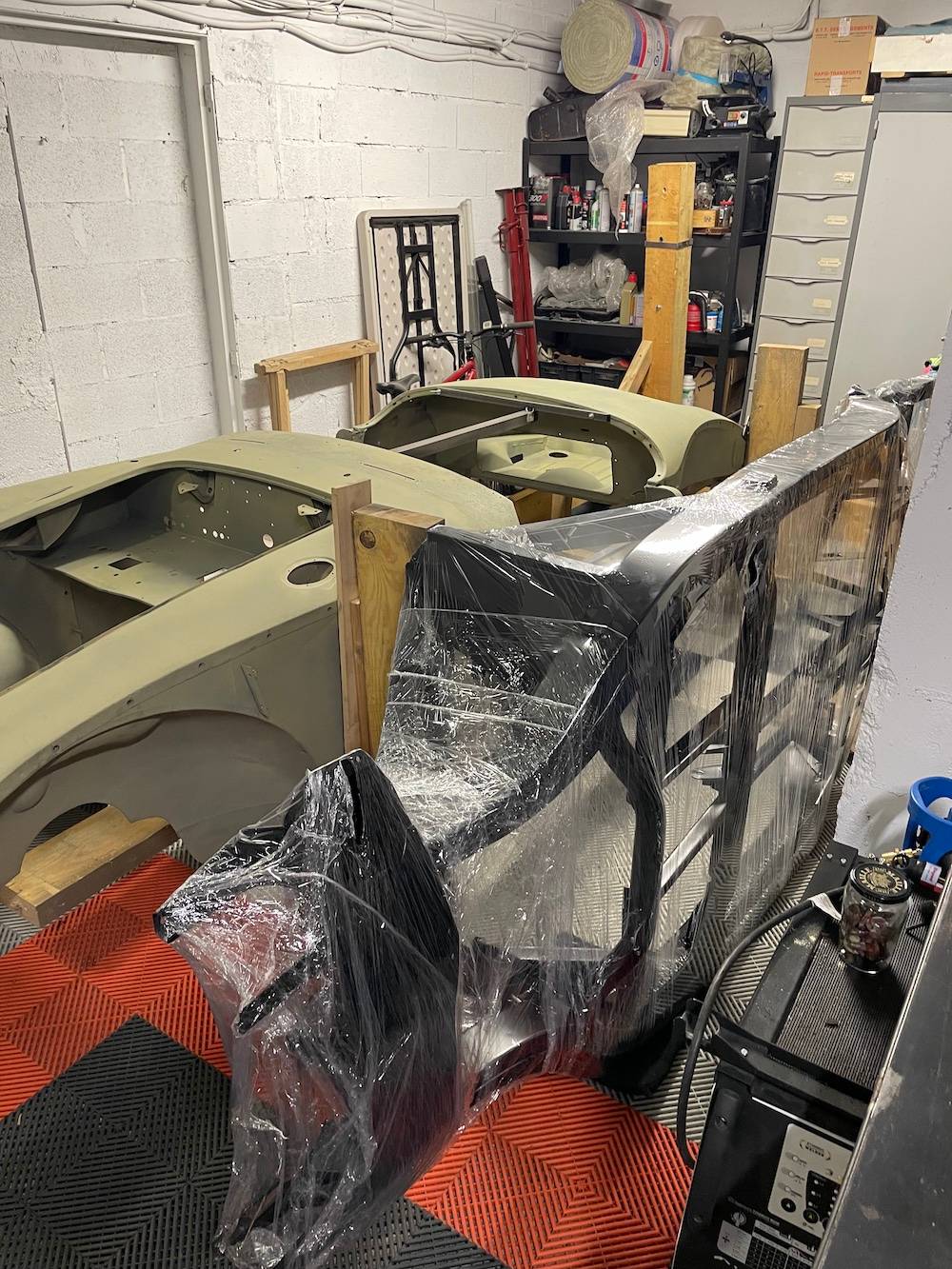

Afin de sabler le dessous de la caisse, je devais trouver un moyen d'avoir accès sans utiliser la rotisserie. J'ai adapté des bastaings sur le coté du chariot
Tout seul je peux basculer la caisse et avoir accès total pour le sablage et finir les soudures sous le nez.

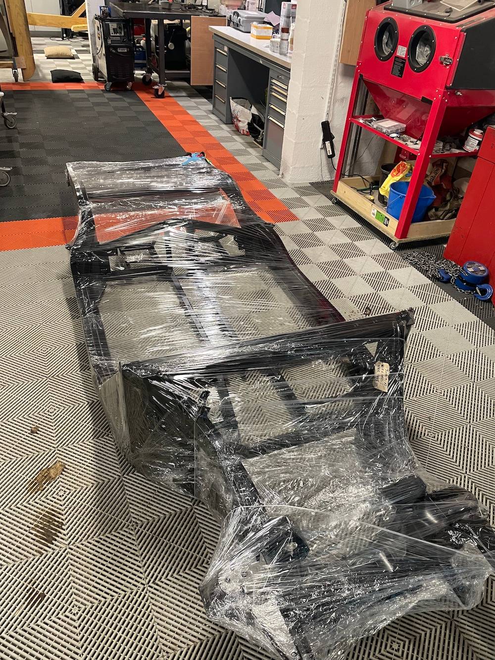

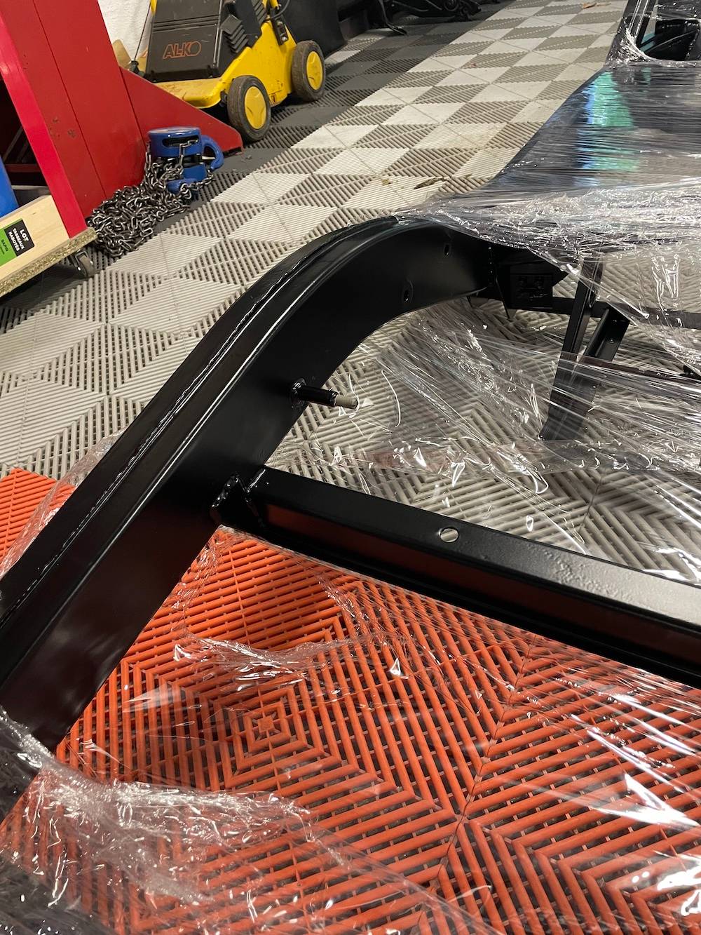

Voici une photo du chassis après thermolaquage :

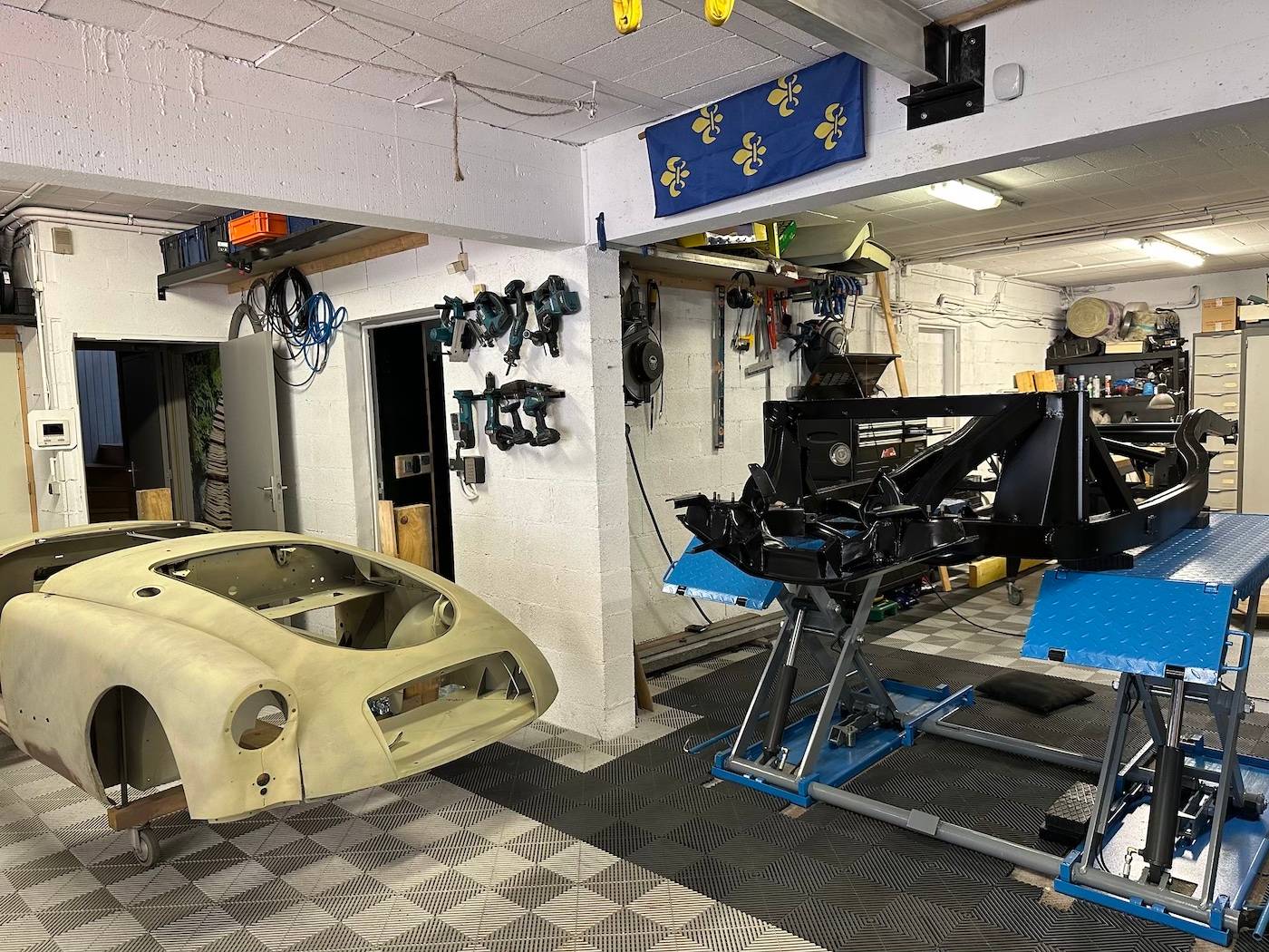

Je reprends enfin la restauration de la MGA, je n'ai pas mis les mains dedans depuis plus d'un an.
Après une réorganisation complète du garage, je suis prêt pour finir ce projet.
Entre temps, j'ai équipé le garage d'un pont ciseaux, ce qui va me faciliter la vie pour le remontage du chassis.

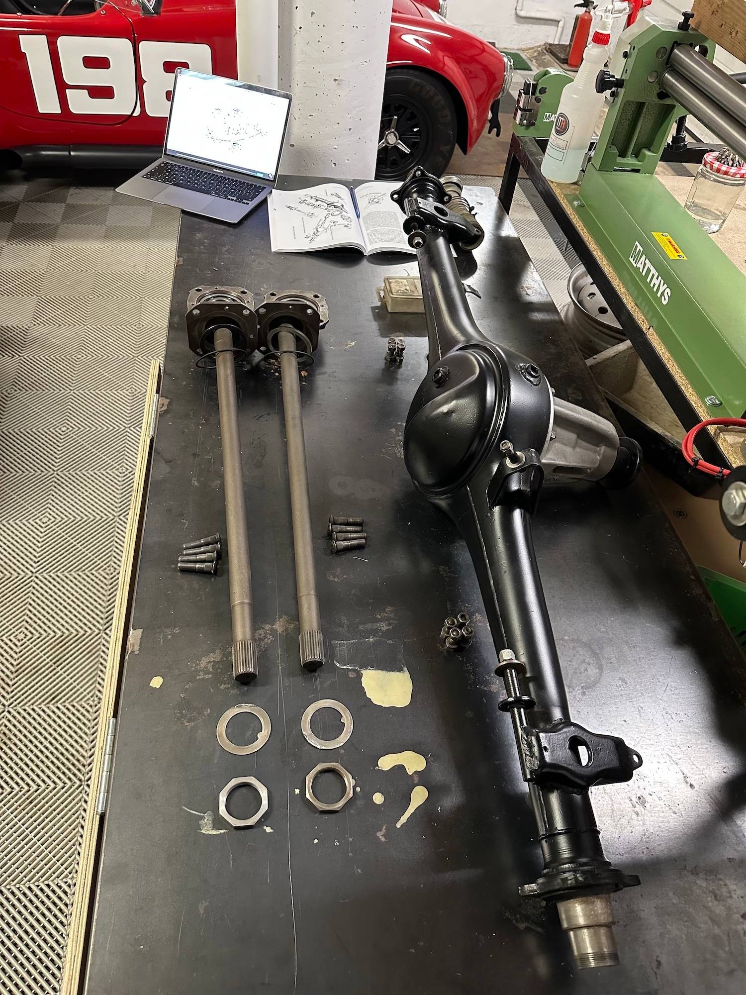

J'ai commencé a faire l'inventaire des pièces de suspensions / freinage pour remonter les trains roulants, afin de pouvoir déplacer le chassis facilement.

Je n'ai pas encore commandé les roues, les jantes toles que j'ai sont complètement explosées, elles sont voilées et cabossées de partout; j'ai essayé de taper dessus pour les redresser mais c'est presque mission impossible. J'ai vu avec quelques pros mais personne ne veux redresser des jantes en tôle.
Je vais partir sur des "wire wheels" chromées, si possible en 72.
C'est pas donné mais autant mettre le paquet.
J'ai vu qu'il y avait un kit de conversion, qui permettait de ne pas avoir à changer les cardans pour l'arrière. Je n'ai pas encore commandé les roues parce que je ne sais pas comment mesurer le déport vis à vis de la carrosserie dans la situation actuelle. Je n'ai pas encire de dépenser 3000 euros de roues pour que ça n'aille pas.
Quelqu'un a-t-il de l’expérience avec ces kits de conversions ?

il existe deux modèles de pont arrière, ceux pour les roues en tôle et ceux pour les roues à rayons, ces derniers sont 7/8" plus court, de chaque côté, soit 1-3/4" de différence.
Bonjour, merci de la réponse.
j'ai vu sur le kit moss qu'ils avaient régler ce problème, et qu'on était pas obligé de changer de pont.
